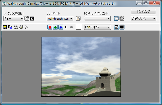

  9. [レンダリング出力](Render Output)領域の[ファイルを保存](Save File)がオンになっていることを確認します。また、[シーンをレンダリング](Render Scene)ダイアログ ボックスの下部にある[ビューポート](Viewport)フィールドが(トップ、フロント、レフトではなく) Walkthrough_Cam01 に設定されていることを確認して、 ([レンダリング プロダクション](Render Production))をクリックします。
    注: 空がバックグラウンドとしてレンダリングされます。半球体オブジェクトは空を表しています。
  10. [レンダリング処理中](Rendering Progress)ダイアログ ボックスが表示されます。最初のフレームがレンダリングされている間、少し待ちます。最初のフレームが終わると、[最後のレンダリング時間](Last Frame Time)値、[経過時間](Elapsed Time)値、[残り時間](Time Remaining)値が変化するのがわかります。

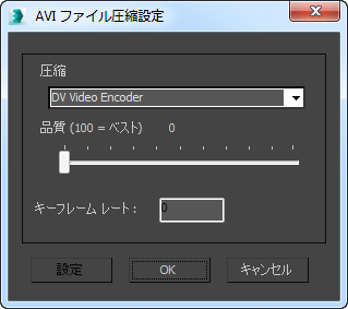

    [AVI ファイル圧縮設定](AVI File Compression Setup)ダイアログ ボックスが表示されます。ここで、コーデック(圧縮/非圧縮の種類)を選択したりファイルの質を調整したりすることができます。既定のコーデックを使用します。
  9. [OK]をクリックして継続します。
