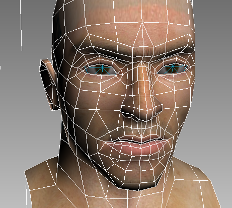

  2. [頭](Head)を選択します。
  3. バイキングの顔の正面が見えるように、ビューを オービットします。
    エッジ面が表示されてないない場合は、F4 を押します。
  4. [リボン](Ribbon) [モデリング](Modeling)領域で、[モディファイ モード](Modify Mode)をクリックしてオンにします。
    3ds Max によって [修正](Modify)パネルが開きます。
  5. また、[モデリング](Modeling)領域で、 ([ポリゴン](Polygon))をクリックしてアクティブにします。
  6. クリックと Ctrl+クリックで、口ひげを発生させる面を 選択します。

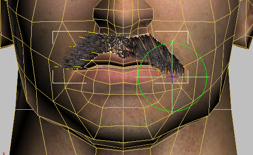

  3. [スタイリング](Styling)ロールアウト [スタイリング](Styling)領域で、 ([選択](Select))をクリックしてアクティブにします。
  4. ビューポートで、バイキングの鼻の左側(ビューポートの右側)の口ひげの一部を、ドラッグして選択します。
    ヘアのスタイリング中は、アクティブなガイドはオレンジで表示され、非アクティブなガイドは黄色で表示されます。
  5. [スタイリング](Styling)ロールアウト [スタイリング](Styling)領域で、 ([ヘア ブラシ](Hair Brush))をクリックしてアクティブにします。
    [ヘア ブラシ](Hair Brush)カーソルは、[ヘア カット](Hair Cut)カーソルと似ています。アクティブなビューポートでは円形で表示され、それ以外では円柱で表示されます。円柱の中心軸で作用が最も強くなるようにフォールオフします。
  6. ([変換](Translate))がアクティブなことを確認し、口ひげが垂れ下がるように ブラッシングします。
    [ヘア ブラシ](Hair Brush)を使用している間は、ガイドのみが変化することに注意してください。マウスを放すと、他のヘアがガイドに従って変形します。
  7. トップ ビューポートをアクティブにします。
  8. 頭骨から立ち上がるように、口ひげの左側(ビューポートの右側)を ブラッシングします。
    ヒント: 口ひげがよく見えるようにするには、この図のようにビューポートを少し オービットします。
