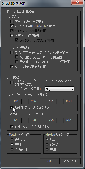

  3. ドライバに応じて、[ビットマップ サイズに近づける](Match Bitmap Size As Closely As Possible)というチェックボックスが 1 つまたは 2 つ表示されます。チェック ボックスが 1 つ表示された場合は、それをオンにします。チェック ボックスが 2 つ表示された場合は、両方ともオンにします。
    Direct3D ドライバの設定ダイアログ ボックス
