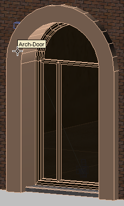

  1. 正投影ビューポートを 最大化し、Arch-Door オブジェクトを 選択します。
    マテリアルを適用する前のアーチ型のドアのオブジェクト

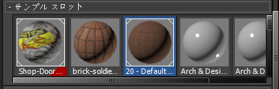

  2. スレート マテリアル エディタを開きます。[サンプル スロット](Sample Slots)グループを見つけます。
    アーチ オブジェクト用に、brick-soldier という名前のマテリアルが既に準備されています。
  3. [brick-soldier]マテリアルをブラウザ [サンプル スロット](Sample Slots)グループからアクティブ ビューにドラッグします。[インスタンス (コピー) マテリアル](Instance (Copy) Material)ダイアログ ボックスで、[インスタンス](Instance)が選択されていることを確認し[OK]をクリックします。

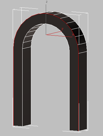

    アーチがダーク グレーに変わります。それ以上のディテールは表示されません。これは、Arch-Door オブジェクトにマッピング座標が指定されていないためです。

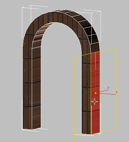

  4. ビューポートで、アーチ オブジェクトの面を 選択します。
    3ds Max によって黄色のギズモが表示され、レンガのマテリアルが選択した面に平面投影されます。
    アーチ オブジェクトの面にレンガのマテリアルを平面投影した図

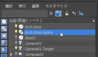

  8. [シーン エクスプローラ](Scene Explorer)パネルで、新しく作成された Arch-Door-Spline をクリックして選択します。
    ヒント: 既定では、[シーン エクスプローラ](Scene Explorer)パネルはビューポートの左側に表示されますが、非表示になっている場合は[H]キーを押すとフローティング状態で表示することができます。

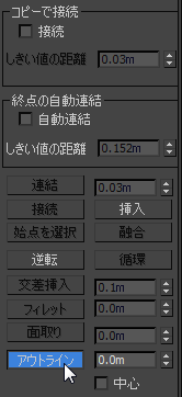

  11. [ジオメトリ](Geometry)ロールアウトでスクロールダウンし、[アウトライン](Outline)ボタンをクリックします。
  12. ビューポートで元のスプラインをクリックし、アウトライン スプラインを内側に向かってアーチ前面の外側と内側のエッジのおよそ中間点までドラッグします。

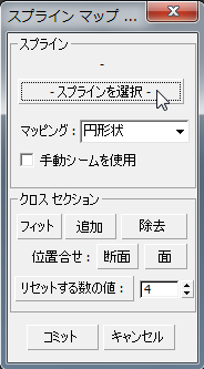

  7. [修正](Modify)パネルで、[ラップ](Wrap)ロールアウトまで下にスクロールし、 [スプライン マッピング](Spline Mapping)をクリックします。
  8. [スプライン マップ パラメータ](Spline Map Parameters)ダイアログ ボックスで、[スプラインを選択](Pick Spline)をクリックします。
    [スプライン マップ パラメータ](Spline Map Parameters)ダイアログ ボックスは開いたままにします。

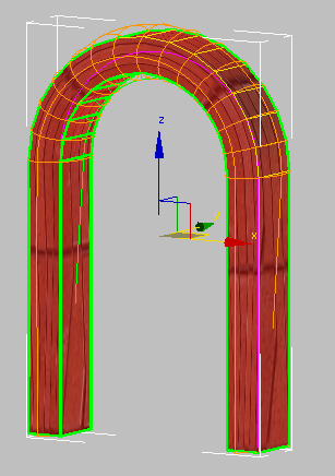

  9. H を押し、[オブジェクトを選択](Pick Object)ダイアログ ボックスでリストから Arch-Door-Spline を選択し、[選択](Pick)をクリックします。

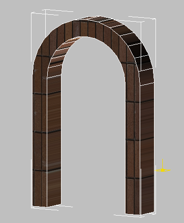

    アーチ オブジェクトが、マッピングのアウトラインと断面を示すケージ ギズモで覆われます。
    ケージ ギズモで覆われたアーチ オブジェクト
ケージ ギズモの底部がアーチ ジオメトリには狭すぎるため、これを修正する必要があります。

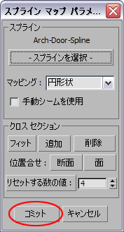

  3. [スプライン マップ パラメータ](Spline Map Parameters)ダイアログ ボックスで[コミット](Commit)を選択し、これまでスプライン マッピングに加えた変更を受け入れます。
