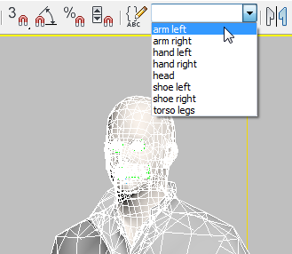

  2. メイン ツールバーから[名前付き選択セット](Named Selection Sets)ドロップダウン リストを開き、リストから arm left を選択します。
    3ds Max によって左腕のポリゴンがハイライト表示されます。

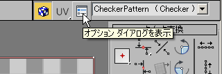

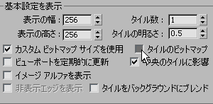

  4. [UVW を編集](Edit UVWs)ダイアログ ボックス 上部のツールバーで、 オプション ボタンをクリックします。
  5. [アンラップ オプション](Unwrap Options)ダイアログ ボックス [表示の設定](Display Preferences)グループで、[ビットマップ表示](Tile Bitmap)をクリックしてオフにし、[OK]をクリックします。
    これにより、U 座標と V 座標の単位正方形が見やすくなります。

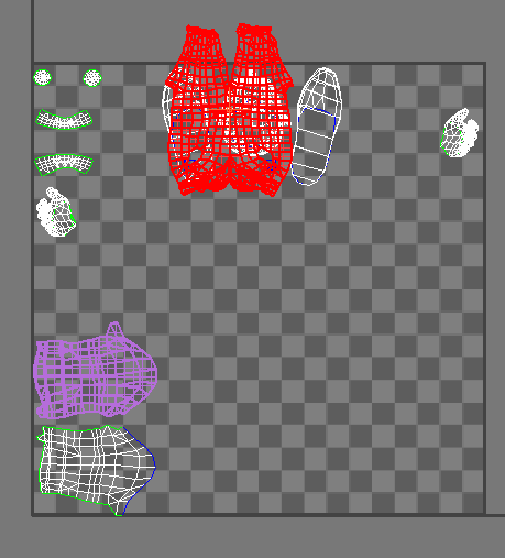

クラスタを分離する:
    左腕のピールを調整する前に、[UVW を編集](Edit UVWs)ウィンドウでクラスタの配置を調整します。
  1. [UVW を編集](Edit UVWs)ダイアログ ボックス 上部のツールバーで、 ([選択されているサブオブジェクトを移動](Move Selected Subobject))をクリックしてアクティブにします。

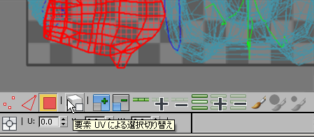

  2. [UVW を編集](Edit UVWs)ダイアログ ボックス [サブオブジェクト選択](Subobject Selections)ツールバー(下部にある最初のツールバー)で、 ([要素 UV による選択切り替え](Select by Element UV Toggle))をクリックしてオンにします。
    オンになっている場合は、ボタンにチェック マークが表示されます。
  3. [UVW を編集](Edit UVWs)ウィンドウで他のクラスタを 1 つずつクリックし、ピールされた袖から離れた位置にそれぞれ 移動します。袖は移動しません。
    一般に、ピールされたモデルは重ならないように配置します。
  4. ピールされた左袖をもう一度選択します。
  5. [UVW を編集](Edit UVWs)ダイアログ ボックス [サブオブジェクト選択](Subobject Selections)ツールバーで、 ([要素 UV による選択切り替え](Select by Element UV Toggle))をもう一度クリックしてオフにします。
    重要: この手順は忘れずに行ってください。次の手順でピール モードをアクティブにしたときに、要素による選択がオンになっていると、必要以上に多くの頂点がピン止めされてしまいます(ピン止めされた頂点については、この後の手順で説明します)。

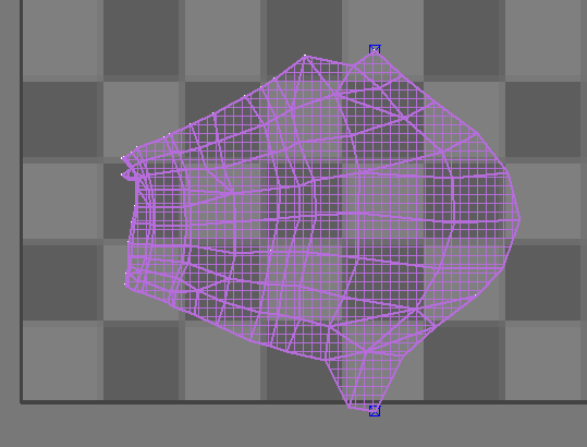

ピンを設定する:

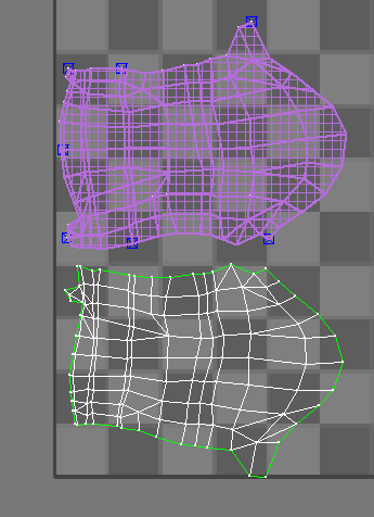

  1. ([領域へズーム](Zoom To Region))を使用して、ピールされた袖をズーム拡大します。
    ナビゲーション ツールは、[UVW を編集](Edit UVWs)ダイアログ ボックス [変換/表示](Transform/Display)ツールバー(下部にある 2 つ目のツールバー)にあります。ダイアログ ボックスの右下に表示されます。

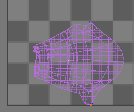

  2. [UVW を編集](Edit UVWs)ダイアログ ボックス [ピール](Peel)ロールアウトで、 ([ピール モード](Peel Mode))をクリックしてオンにします。ピール モードでは、ポリゴンメッシュの別の部分を選択した場合でも、ピール モードをオフにするまではこのクラスタのピールが維持されます。
  3. [UVW を編集](Edit UVW)ダイアログ ボックス [サブ オブジェクト選択](Sub-object Selection)ツールバーで、 ([頂点](Vertex))がアクティブになっていることを確認します(アクティブでない場合は、このボタンをクリックします)。
    一番上と一番下の頂点の周りに青いボックスが表示されます。これらのボックスは、これら 2 つの頂点がピン止めされていることを示します。
  4. ピン止めされた頂点の 1 つを移動します。
    ピン止めされたその他の頂点は移動しませんが、それ以外の頂点は相互に関連して移動します。これは、ピール モードではピンの移動時もクラスタのピールが維持されるからです。
    ピール モードでは、クラスタのピン止めされた頂点の間で UV が展開されます。ピンは少なくとも 2 つ必要であるため、[UVW アンラップ](Unwrap UVW)モディファイヤでは、ピンが既定で 2 つ選択されます。ピン止めされていない頂点を移動する場合、[移動頂点を自動ピン止め](Auto-Pin Moved Vertices)を使用すると頂点が自動的にピン止めされます。
    ヒント: ピン止めされた頂点を移動するとクラスタ全体が移動する場合は、すべての頂点の選択を解除し、移動する頂点をクリックします。
  5. ピン止めされた 2 つの頂点をチェック グリッドに合わせて移動します。

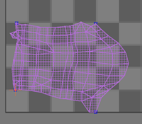

左腕のレイアウトを仕上げる:
  1. 袖のレイアウトがほぼ矩形の形状になるように、チェック グリッドに合わせて個々の頂点を 移動します。
    重要: [ピン](Pins)グループの ([移動頂点を自動ピン止め](Auto-Pin Moved Vertices))がオンになっていることを確認してください。このオプションがオフの場合、既にピン止めされている頂点しか移動できません。
    この調整は、それほど正確でなくてもかまいません。ビューポートでモデルを見ながら、ピールされた袖がほぼ均一にマップされていて、明らかな歪みがないことを確認してください。

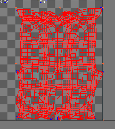

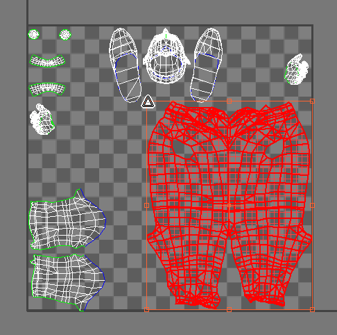

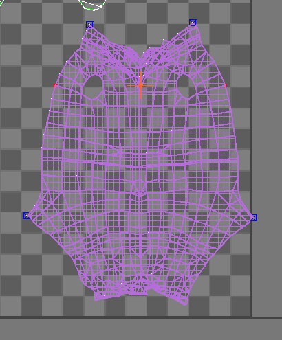

脚と胴体をピールする:
    脚と胴体をピールする操作もほとんど同じです。主な違いは、クラスタが大きく、また選択を回転するため、使用する初期のピンが多いことです。
  1. ([ポリゴン](Polygon))をクリックして[ポリゴン](Polygon)サブオブジェクト選択レベルに戻ります。
  2. 3ds Max のメイン ツールバーから[名前付き選択セット](Named Selection Sets)ドロップダウン リストを開き、リストから胴体と脚を選択します。
  3. [UVW を編集](Edit UVWs)ダイアログ ボックス [ピール](Peel)ロールアウトで、 ([ピールをリセット](Reset Peel))をクリックします。
    3ds Max によって、胴体と脚のクラスタがピールされ、フラットにされます。
  4. ([フリーフォーム モード](Freeform Mode))ツールを使用してクラスタを回転し、[UVW を編集](Edit UVWs)ウィンドウの右下の何もない領域に配置します。
  5. ([ピール モード](Peel Mode))をオンにし、 ([頂点](Vertex))をクリックして[頂点](Vertex)サブオブジェクト レベルに切り替えます。
  6. ([選択されているサブオブジェクトを移動](Move Selected Subobject))を再度アクティブにします。

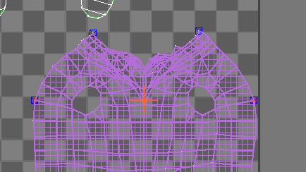

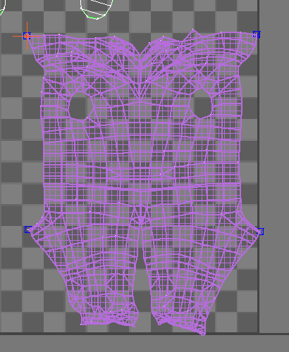

    胴体と脚のクラスタの場合、ピン止めされた既定の頂点はアームホールのいずれかの側です。これは最適なソリューションではありません。

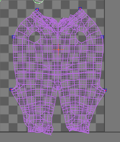

  7. ピン止めするその他 4 つのポイントを Ctrl を押したままクリックして選択します。このクラスタについては、襟の後ろに対応する一番上の 2 つのポイントと、パンツの股の部分(股下と背中の縫い目が結合される箇所)に対応する最も横に広がった 2 つのポイントの合計 4 つを選択します。4 つのポイントを選択したら、 ([選択をピン止め](Pin Selected))をクリックします。
    新しいピンを選択するとピールが再実行され、ピン間で UV が展開されて形状が少し変わります。
  8. アームホールのいずれかの側で、Ctrl を押したままクリックして既定のピンを選択します。
  9. [ピール](Peel)ロールアウトで、 ([選択をピン止め解除](Unpin Selected))をクリックします。

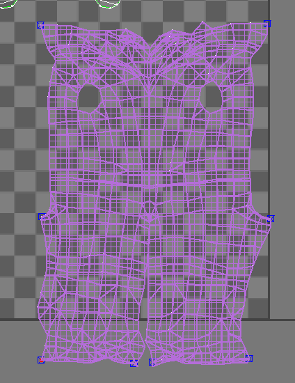

  10. 襟のピン止めされた 2 つのポイントを 移動して間隔を広げ、クラスタがチェッカ パターン全体により均一に広がるようにします。
  11. さらに、パンツの折り返し部分のコーナーのポイントを 移動して間隔を少し広げ、配置がより均一になるようにします。
    クラスタが単位正方形からはみ出してもかまいません。
  12. 先ほどと同様に、ビューポートで作業内容を確認し、テクスチャリングが均一であることを確認します。

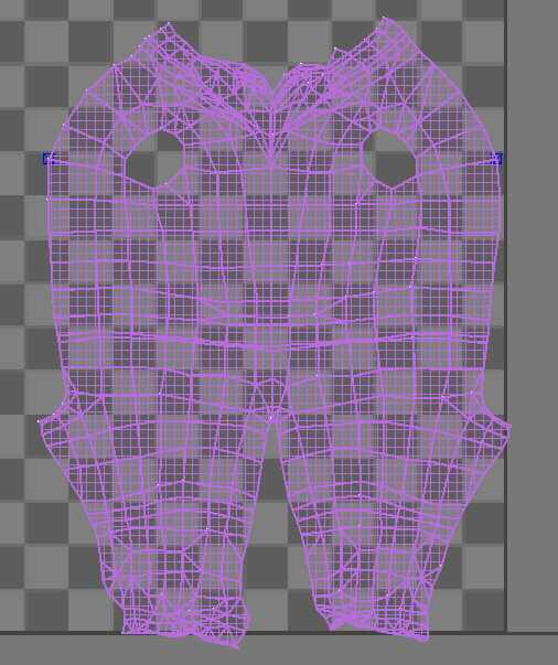

  13. 最後に、 ([ピール モード](Peel Mode))をオフにして ([フリーフォーム モード](Freeform Mode))をアクティブにし、 ([ポリゴン](Polygon))をクリックして[ポリゴン](Polygon)サブオブジェクト レベルに戻ります。torsolegs クラスタをもう一度選択し、単位正方形内に収まるようにスケールを調整します。
