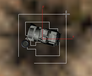

  5. トップ ビューポートで、ジープ全体をドラッグしてパーティクル フロー ソース アイコンを作成します。
  6. [修正](Modify)パネルに切り替えます。[エミッション](Emission)ロールアウトで、[アイコン タイプ](Icon Type)を[長方形](Rectangle)から[円](Circle)に変更します。
  7. また、[エミッション](Emission)ロールアウトで、円の[直径](Diameter)を 3.0 に設定します。
    パーティクルは、ジープ自体よりも少し小さいこの円の領域から放出されます。

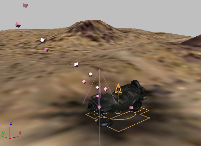

  9. タイム スライダをドラッグすると、正投影ビューポートでパーティクルが下に放出されているのを見ることができます。これはトップ ビューでアイコンを作成したときの既定値の方向です。

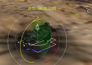

  10. パース ビューポートをアクティブにします。 ([選択して回転](Select And Rotate))をアクティブにし、 ([角度スナップ切り替え](Angle Snap Toggle))をオンにして、矢印がまっすぐ上を向くように、パーティクル フロー アイコンを Y 軸を中心に約 180 度回転します。
  11. タイム スライダを再びドラッグします。
    今度はパーティクルは下ではなく上に移動し、4 つのビューポートすべてで見ることができます。

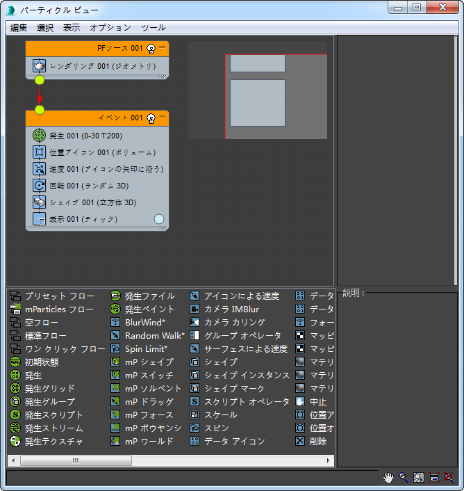

  1. [修正](Modify)パネルに切り替えます。[設定](Setup)ロールアウトで[パーティクル ビュー](Particle View)をクリックします。
    3ds Max により[パーティクル ビュー](Particle View)ウィンドウが開きます。

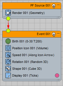

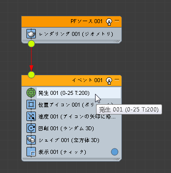

    パーティクル ビューは、パーティクル フローシステムのメインのインタフェースです。ここでパーティクルの動作を追加して調整します。ウィンドウのメインの領域は、左上のイベント表示です。ここには既に作成したイベントが表示されます。左下の「コンテナ」には、イベント表示に追加できるオペレータが表示されます。

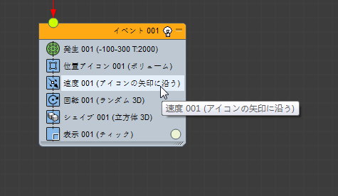

    現時点では、イベント表示にはシーンに追加した PF Source 01 オペレータと Event 01 が表示されています。Event 01 には、今のところは既定の設定が含まれています。
  2. Event 01Birth 01 オペレータをクリックしてハイライト表示します。
    パーティクル ビューの右側で、3ds Max により、[発生](Birth)オペレータのパラメータ ロールアウトが表示されます。フィールドが示すように、Birth オペレータは合計 200 のパーティクルを生成します。フレーム 0 からパーティクルの放出を開始し、フレーム 30 で放出が止まります。
  3. [放出開始](Emit Start)の値を –100 に、[放出停止](Emit Stop)の値を 300 に変更します。
    虚数のフレーム -100 から放出を開始するということは、3ds Max にアニメーションが始まる前からパーティクルを生成するように指定することを意味します。そのため、フレーム 0 の時点でシーンには既に煙があります。パーティクルの放出をアニメーションの最後のフレームである 300 で停止するということは、アニメーション全体を通して煙が表示され続けることを意味します。

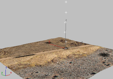

  4. タイム スライダをドラッグしてアニメーションを確認します。
    パーティクルはフレーム 0 の時点で存在し、アニメーション全体で継続しますが、現時点では煙が立ち昇っている感じがしません。

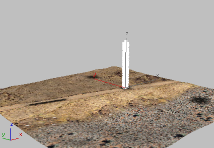

  7. Speed のロールアウトで、[速度](Speed)の値を 6.0 に、[変動](Variation)の値を 1.0 に変更します。
  8. タイム スライダをドラッグします。
    煙がよりゆっくりと、密集した柱の形で昇るようになりました。効果は改良されましたが、軌道が不自然にまっすぐで垂直です。

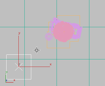

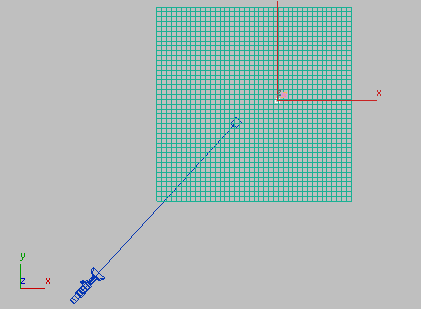

  5. トップ ビューポートで、[風](Wind)スペース ワープをパーティクル フロー ソース アイコンのちょうど左下(南西)にドラッグして作成します。
    [風](Wind)スペース ワープ アイコンは、矢印が出ている正方形です。シェーディングされたビューポートでは正方形は地表によって隠れていますが、パース ビューポートで矢印がよく見えます。
  6. [風](Wind)スペース ワープの名前を Updraft に変更します。
    このスペース ワープは、炎の熱で発生する上昇気流自体をモデリングします。

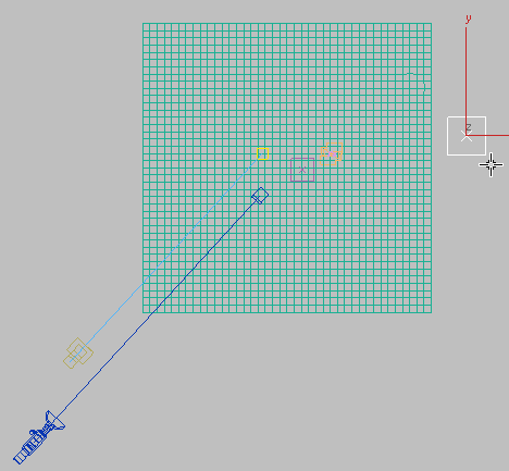

  3. トップ ビューポートで、地表の右側(東)をドラッグして 2 番目の[風](Wind)スペース ワープを作成します。
  4. ([選択して回転](Select And Rotate))をアクティブにし、 ([角度スナップ切り替え](Angle Snap Toggle))がオンなことを確認し、Camera01 ビューポートをアクティブにします。矢印が左に向くように、[風](Wind)アイコンを Y 軸を中心に –90 度回転します。
  5. この 2 番目の[風](Wind)スペース ワープの名前を East Wind に変更します。
    このスペース ワープは、東から吹いてくる実際の風をモデリングします。

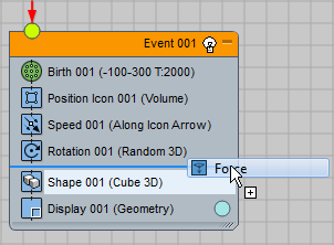

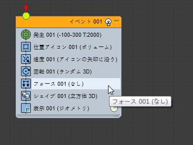

  2. パーティクル ビューの左下にある「コンテナ」で Force オペレータをクリックしてハイライト表示します。それをイベント表示にドラッグして、Event 01 の Shape オペレータのすぐ上にドロップします。
    コンテナの Force オペレータ
    Force オペレータをイベントにドロップする
  3. 新しい Force オペレータのエントリをクリックしてハイライト表示します。
    3ds Max のパラメータ パネルで、ロールアウトの右側に[フォース](Force)オペレータのパラメータが表示されます。
  4. [Force 01]ロールアウトで[リスト別](By List)をクリックします。

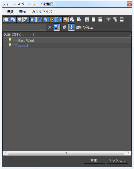

    3ds Max により、[フォース スペース ワープを選択](Select Force Space Warps)ダイアログ ボックスが開きます。
  5. クリックとCtrl+クリックで、East Wind と Updraft の両方のスペースワープをハイライト表示し、[選択](Select)をクリックします。

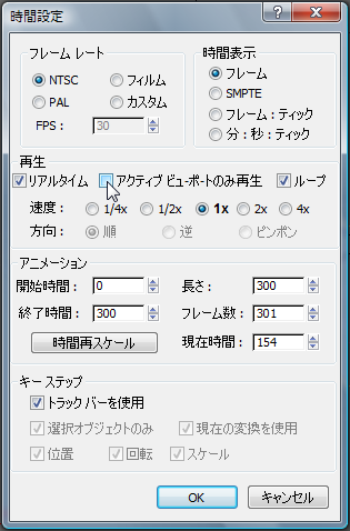

  8. ([時間設定](Time Configuration))をクリックし、[時間設定](Time Configuration)ダイアログ ボックス [再生](Playback)領域で、[アクティブ ビューポートのみ再生](Active Viewport only)をオフにし、[OK]をクリックします。
  9. アニメーションを 再生します。
