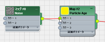

  4. ブラウザから[ノイズ](Noise)マップをアクティブ ビューにドラッグします。
  5. ノイズ マップをパーティクル エージ マップの[カラー 1](Color 1)コンポーネントにワイヤリングします。
    パーティクル エージ マップのパラメータで、[カラー #1](Color #1)ボタンがノイズ マップになっていることがわかります。

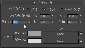

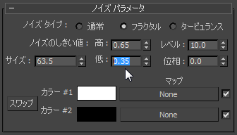

  7. パラメータを表示するために、ノイズ ノード(プレビュー以外の場所)をダブルクリックします。

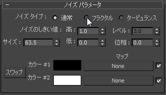

  8. [ノイズ パラメータ](Noise Parameters)ロールアウトで、[ノイズ タイプ](Noise Type)として[フラクタル](Fractal)を選択します。
    [フラクタル](Fractal)パターンでは、[通常](Regular)パターンよりもシャープに定義されます。

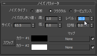

  9. また、[ノイズ パラメータ](Noise Parameters)ロールアウトで、[レベル](Levels)の値を 10.0 に変更します。
    レベルの数を増やすと、ノイズ パターンが複雑になります。
  10. [ノイズのしきい値](Noise Threshold) [高](High)の値を 0.65 に、[ノイズのしきい値](Noise Threshold) [低](Low)の値を 0.35 に変更します。
    これによってノイズ パターンのコントラストが強くなります。
  11. [カラー #1](Color #1)カラー見本をクリックします。[カラー セレクタ](Color Selector)で、V=29 (非常に暗いグレー。RGB 値も同じ 29.0 に変わります)に設定し、[OK]をクリックします。
  12. [カラー #2](Color #2)カラー見本をクリックします。[カラー セレクタ](Color Selector)で、V=86 (中程度に暗いグレー)に設定し、[OK]をクリックします。
    煙は最初の段階では、非常に暗く、黒に近いカラーになります。

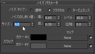

  13. [サイズ](Size)の値を 4.0に変更します。
    マテリアル プレビューには粒子の細かいノイズ パターンが表示されていますが、[サイズ](Size)の値はシーンのスケールにマッチしています。発生するときのパーティクルのサイズは、5.0 平方単位です。

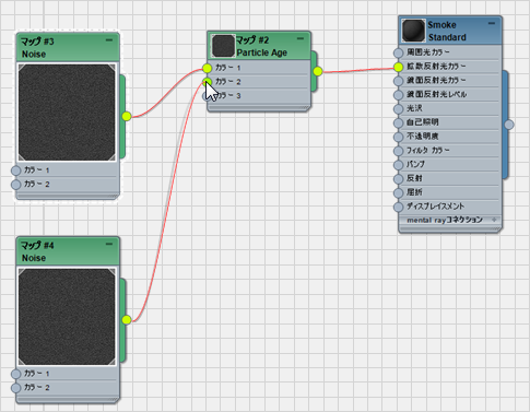

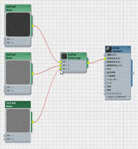

  1. Shift キーを押したまま、アクティブ ビューでノイズ マップ ノードをドラッグして、ノードのクローンを作成します。
  2. 2 番目のノイズ マップをパーティクル エージ マップの[カラー 2](Color 2)コンポーネントにワイヤリングします。
    2 番目のカラー(寿命の中間)にマップが割り当てられました。

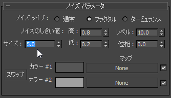

  6. また、[ノイズ パラメータ](Noise Parameters)ロールアウトで次のように設定を変更します。
    • [ノイズのしきい値](Noise Threshold) [高](High) = 0.8
    • [ノイズのしきい値](Noise Threshold) [低](Low) = 0.2
    • [サイズ](Size) = 5.0

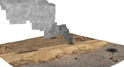

  14. スレート マテリアル エディタを最小化し、Camera01 ビューポートをアクティブにし、 最後のフレームに移動して、 シーンをレンダリングします。
    パーティクルは、最初は非常に暗く、時間の経過とともに明るくなっていく適切な煙のパターンになりました。
次のステップは、パーティクル同士がより自然にブレンドし、地表や空に対してシャープなエッジを持たないようにするために、パーティクルのエッジを透明にすることです。

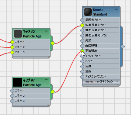

  1. 新しい[パーティクル エージ](Particle Age)マップをブラウザからアクティブ ビューにドラッグします。
  2. この新しいパーティクル エージ マップを Smoke マテリアルの[不透明度](Opacity)コンポーネントにワイヤリングします。

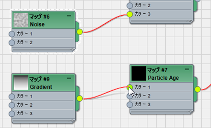

  3. [グラデーション](Gradient)マップをブラウザからアクティブ ビューにドラッグし、新しいパーティクル エージ マップの[カラー 1](Color 1)コンポーネントにワイヤリングします。
  4. 新しいグラデーション マップ ノードをダブルクリックして、パラメータを表示します。

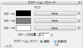

  5. [グラデーション パラメータ](Gradient Parameters)ロールアウトで、[グラデーション タイプ](Gradient Type)を[放射状](Radial)に変更します。
  6. グラデーション マップ ノードのタイトルバーにあるプレビューをクリックして、プレビューを大きくします。
    マップの中心は白で、完全な不透明です。エッジの黒い領域は完全な透明です。

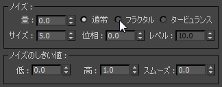

  7. [ノイズ](Noise)領域でタイプを[フラクタル](Fractal)に変更します。
  8. さらに[ノイズ](Noise)領域で次のように設定を変更します。
    • [量](Amount) = 0.3
    • [レベル](Levels) = 10.0
    • [サイズ](Size) = 5.0

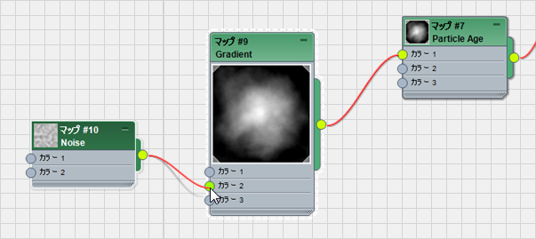

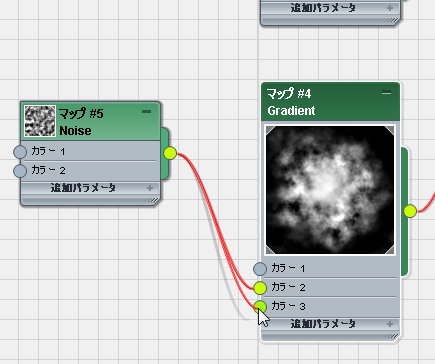

  9. [ノイズ](Noise)マップをブラウザからアクティブ ビューにドラッグし、新しいノイズ マップをグラデーション マップ ノードの[カラー 2](Color 2)コンポーネントにワイヤリングします。
    ここまでくると Smoke マップのツリーはかなり複雑になっているので、スレート マテリアル エディタのいくつかのナビゲーション ツールを使用して、ツリーをあちこちに移動させる必要があるでしょう。

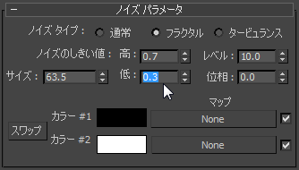

  10. パラメータを表示するために、ノイズ マップ ノードをダブルクリックします。
  11. ノイズ マップの設定を次のように変更します。
    • [ノイズ タイプ](Noise Type) = フラクタル
    • [ノイズのしきい値](Noise Threshold) [高](High) = 0.7
    • [ノイズのしきい値](Noise Threshold) [低](Low) = 0.3
    (カラーやサイズの値は変更しないでください。)
  12. グラデーション マップのプレビューを見てみましょう。
    不透明度マップがさらに不規則になりました。

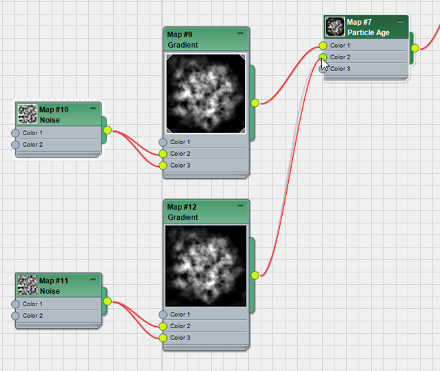

  13. 2 番目のワイヤを同じノイズ マップからドラッグし、グラデーション マップの[カラー 3](Color 3)コンポーネントにワイヤリングします。
    グラデーション マップの[カラー #2](Color #2)と[カラー #3](Color #3)は、どちらも同じノイズ マップを使用するようになりました。
パーティクルの時間経過に合わせて不透明度を減らす:

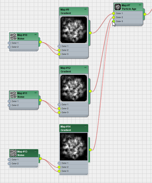

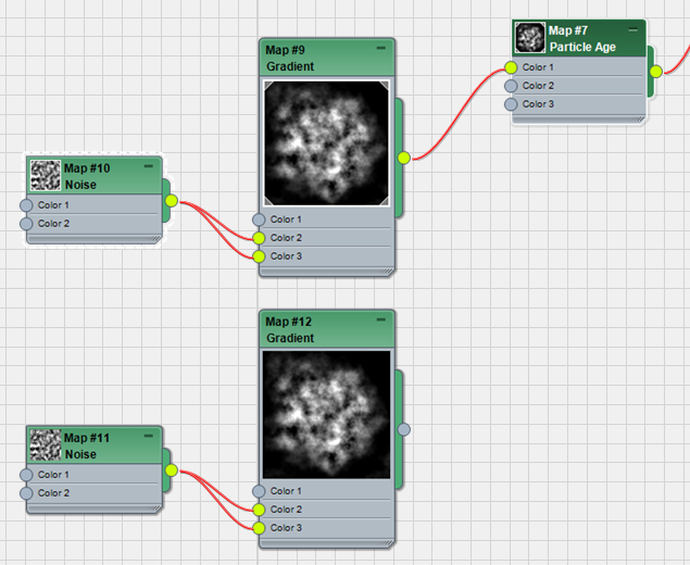

  1. クリックと Ctrl+クリックで、ノイズ マップとグラデーション マップの両方を選択し、Shift を押したままドラッグして両方のノードのクローンを作成します。
    (両方のノードを選択する必要があります。そうしないと[グラデーション](Gradient)マップがコピーされ、[ノイズ](Noise)マップがインスタンスのままになったり、その逆になります。)

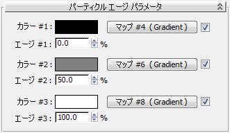

  2. 新しいグラデーション ノードをパーティクル エージ マップの[カラー 2](Color 2)コンポーネントにワイヤリングします。
  3. ノイズ ノードとグラデーション ノードのペアのクローンを再度作成し、この新しい組み合わせをパーティクル エージ マップの[カラー 3](Color 3)コンポーネントにワイヤリングします。
  4. パーティクル エージ マップ ノード(不透明度用)をダブルクリックして、パラメータを表示します。
    これで 3 つのパーティクル エージすべてに、ノイズが適用されたグラデーション マップが設定されました。

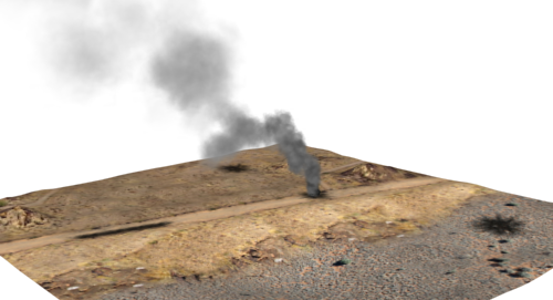

  10. Camera01 ビューポートをアクティブにし、 アニメーションの最後のフレームに移動して、 シーンをレンダリングします。
    見栄えのよいリアルな煙ができました。

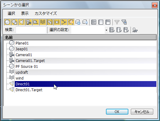

  1. [シーン エクスプローラ](Scene Explorer)パネルで、ライト Direct01 をクリックして選択します。
    ヒント: 既定では、[シーン エクスプローラ](Scene Explorer)パネルはビューポートの左側に表示されますが、非表示になっている場合は[H]キーを押すとフローティング状態で表示することができます。
  2. [修正](Modify)パネル [一般パラメータ](General Parameters)ロールアウト [シャドウ](Shadows)領域で、[指向性](Directional)ライトのシャドウをオンにします。

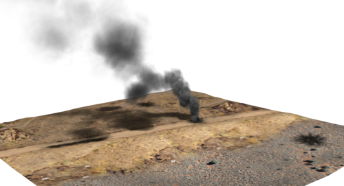

  3. フレーム 300 を再度 レンダリングします。
    煙のパーティクルが地表やパーティクル間でシャドウを投影し、煙の効果がよりリアルになりました。
