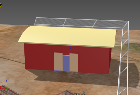

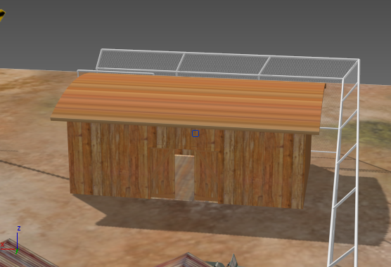

軍施設のシーンはかなり完成に近づきました。倉庫の壁とドアは、先ほどドア用に作成したのと同じマテリアルを使用します。また、倉庫の床は兵舎の床と同じにします。唯一違うところは、倉庫の屋根です。同じく WoodBoards マテリアルを使用しますが、少し異なるマッピング方法で適用します。
レッスンの準備:
倉庫の壁とドアに玄関ドアのテクスチャを使用する:
[Camera03]を選択します。 Camera03 は倉庫のビューを表示します。
倉庫の床に兵舎の床のマテリアルを使用する:
倉庫の屋根にテクスチャを適用する:
これで、軍施設のテクスチャリングは完了です。
