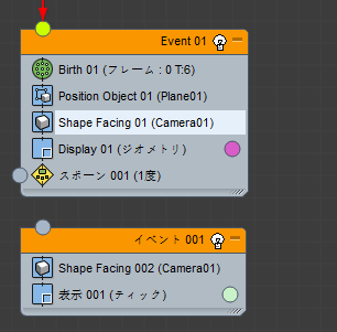

  1. Event 001Shape Facing 001 オペレータをクリックしてハイライト表示し、右クリックしてポップアップ メニューから[コピー](Copy)を選択します。
  2. イベント表示領域の何もない領域(Event 001 の下)を右クリックし、ポップアップ メニューから[貼り付け](Paste)を選択します。
    3ds Max によって、Event 002 という名前の新しいイベントが作成され、これにもカメラの方を向くようにパーティクルに指示するオペレータが含まれています。このオペレータを修正し、パーティクルがカメラではなくシーンの光源を向くようにします。

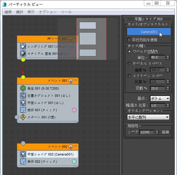

  3. 新しい Shape Facing 002 オペレータをクリックしてパラメータを表示します。[Shape Facing 002]ロールアウト [カメラ/オブジェクトのルックアット](Look At Camera/Object)領域で、選択ボタン(最初は Camera01 と表示されている)をクリックし、任意のビューポートで [Daylight01] Sun01 オブジェクトをクリックします。

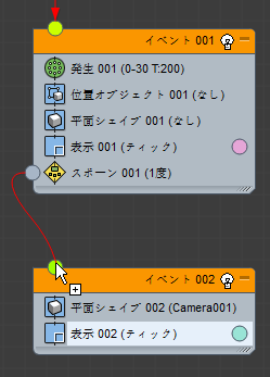

  7. Spawn オペレータの左にある青色のハンドルをクリックし、Event 002 の入力(Event 002 の上部から突き出ている空の円)にドラッグします。
    この接続により、[Event 001]はパーティクルのセットを一度スポーンさせ、パーティクルに太陽を向くように指示する[Event 002]に送ります。

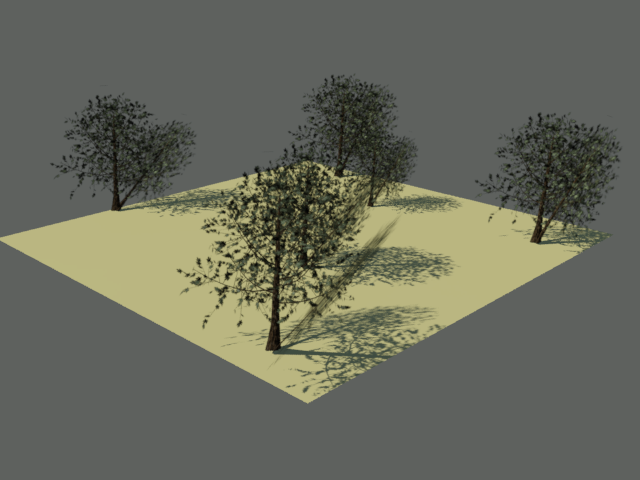

  8. レフト ビューポートでカメラを選択します。メイン ツールバーの ([選択して移動](Select And Move))を有効にします。トップ ビューポートを使用し、シーン内でカメラを移動します。
    カメラ位置 1
    カメラ位置 2
    ビルボードの木(青色で表示)は、カメラの位置に従いますが、シャドウ パーティクル(赤色で表示)は従いません

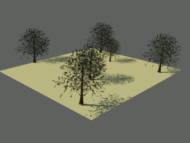

    シャドウの 1 つのセットのみが表示されたパーティクルの木
    レンダリングには、表示されるパーティクルの木のセットが 1 つと、2 番目の木のセットによってキャストされるシャドウが表示されます(シャドウ以外は表示されません)。
