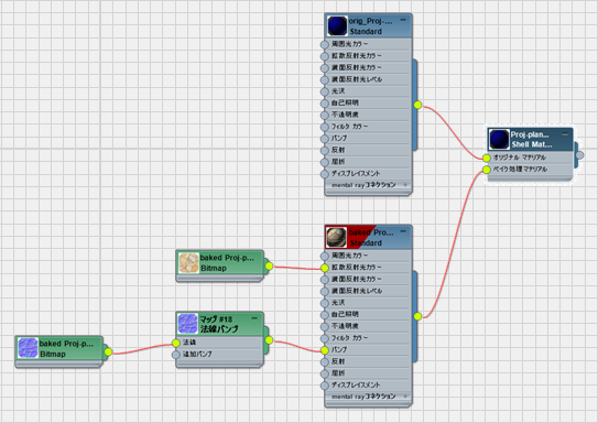

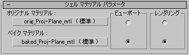

  5. Proj-Plane_mtl [Proj-Plane] マテリアル ノード(右側)をダブルクリックしてシェル マテリアルのパラメータを表示します。
    ロールアウトに表示されるとおり、シェル マテリアルには 2 つのタイプのマテリアルが含まれます。1 つは元々割り当てられていた平面マテリアルで、レンダリングされた場合にのみ表示されます。もう 1 つはソース オブジェクトから取得されたベイク処理済みマテリアルで、ビューポートにのみ表示されます。
  6. スレート マテリアル エディタで、 ([全範囲ズーム](Zoom Extents))をクリックしてマテリアル ツリー全体を表示します。
    ヒント: 必要に応じて、スレート マテリアル エディタ ウィンドウのサイズを変更したり、他のナビゲーションを使用したりして、見やすくなるよう調整してください。
    右側の最上位ノードは、先ほど見たシェル マテリアルです。その左隣は 2 つのサブマテリアルです。上がオリジナルのレンダリング可能マテリアル、下がベイク処理されたハードウェア マテリアルです。ベイク処理マテリアルには、ビットマップ ノードと法線バンプ マップ ノードがあります。 最後に、法線バンプノードは、前のレッスンでレンダリングした NormalsMap ビットマップを使用しています。

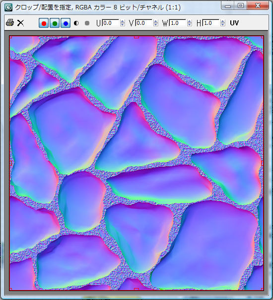

  7. 法線バンプ マップのビットマップ ノードをダブルクリックします。これは、一番左のノードです。
  8. [ビットマップ パラメータ](Bitmap parameters)ロールアウト [クロップ/配置](Cropping/Placement)領域で、[イメージを表示](View Image)をクリックします。
    3ds Max では先ほど作成した法線バンプ マップが平面オブジェクトに適用されて表示されます。
    マップ内のカラーには重要な意味があります。法線バンプ マップが、通常のバンプ マップに比べて、格段に多量の詳細を保持できるのは、法線バンプ マップがサーフェス詳細情報に RGB スペクトルの全域を使用するためです。通常のバンプ マップは単一のグレースケールのみを使用しています。青チャネルは、垂直方向の深さ情報を保持し、赤チャネル、緑チャネルは、各点でのサーフェス法線の方向に方向ベクトルを提供することで、この情報を補強します。より高いリアリティが得られるのはこのためです。

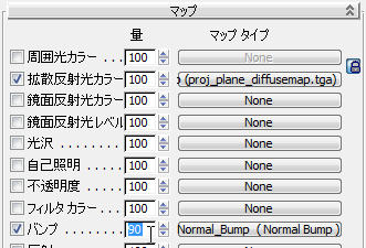

  3. パラメータ エディタ パネルで[マップ](Maps)ロールアウトを開き、[バンプ](Bump)の量を 90 に増やします。

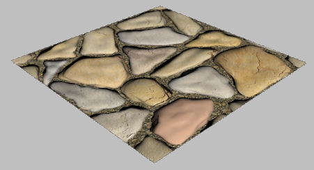

  5. パース ビューポートで、平面がよく見えるように ズーム拡大します。
    平面オブジェクトの平坦なサーフェスの詳細度が高くなり、3 次元のように見えるようになりました。

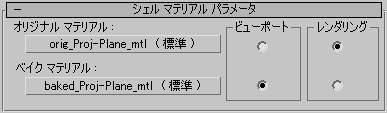

  3. Proj-Plane_mtl [Proj-Plane] マテリアル ノード(右側)をダブルクリックしてシェル マテリアルのパラメータを表示します。
  4. [シェル マテリアル パラメータ](Shell Material Parameters)ロールアウトで、[ベイク処理済みマテリアル](Baked Material)をレンダリング出力で可視になるよう設定します。

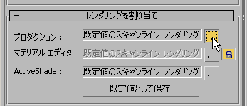

  7. ([レンダリング設定](Render Setup))をクリックして、[レンダリング設定](Render Setup)ダイアログ ボックスを開きます。[共通設定](Common)タブで、[レンダリングを割り当て](Assign Renderer)ロールアウトまでスクロール ダウンします。次に、[プロダクション](Production)レンダラーの ([レンダラーを選択](Choose Renderer))をクリックします。
  8. [レンダラーを選択](Choose Renderer)ダイアログ ボックスで[NVIDIA mental ray](NVIDIA mental ray)を選択して[OK]をクリックします。

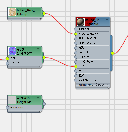

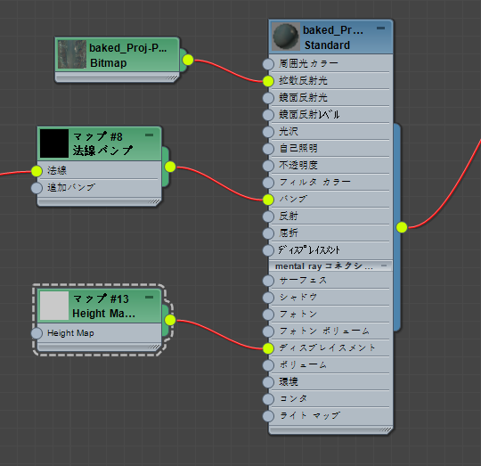

  4. [mental ray コネクション](mental ray Connection)ロールアウト [拡張シェーダ](Extended Shaders)領域で、[ディスプレイスメント](Displacement)の ロック ボタンをクリックしてディスプレイスメントのロックを解除し、コントロールを有効にします。
  5. スレート マテリアル エディタの左にある[マテリアル/マップ ブラウザ](Material/Map Browser)パネルから、[マップ](Map) [mental ray] [Height Map Displacement]を探し、このマップ タイプをアクティブ ビューにドラッグします。
  6. アクティブ ビューで、baked_Proj-Plane_mtl / 標準マテリアル ノードと新しい Height Map Displacement ノードの両方がよく見えるよう ズームします。
  7. baked_Proj-Plane_mtl マテリアル ノードのプラス記号アイコン([+])をクリックして[mental ray コネクション](mr Connection)領域を開き、Height Map Displacement ノードからベイク処理済みマテリアルの[mental ray コネクション: ディスプレイスメント](mr Connection: Displacement)コンポーネントにワイヤリングします。

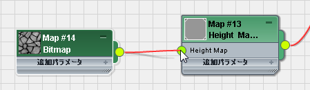

  8. [マテリアル/マップ ブラウザ](Material/Map Browser)パネルで、[マップ](Map) [標準](Standard) [ビットマップ](Bitmap)を探し、このマップ タイプをアクティブ ビューにドラッグします。
    3ds Max によってファイル ダイアログ ボックスが開きます。
    ファイル ダイアログ ボックスで、 proj-planeheightmap.tga を選択ます。
    このファイルは、拡散反射光マップおよび法線バンプ マップと同様に、 \sceneassets\images か、以前に[テクスチャ レンダリング](Render To Texture) [一般設定](General Settings)ロールアウトで指定したフォルダにあります。
  9. 新しいビットマップ ノードから Height Map Displacement ノードの[Height Map]コンポーネントにワイヤリングします。
  10. Height Map Displacement ノードをダブルクリックしてパラメータを表示し、[Height Map Displacement]ロールアウトで[Minimum Height]を 0.0 に設定します。
