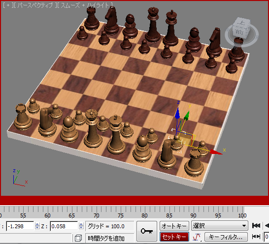

[セット キー](Set Key)モードを使用してポーンを動かす:
をオンにします。 [セット キー モード切り替え](Set Key Mode toggle)が赤くなり、バックグラウンドのタイム スライダとアクティブなビューポートのアウトラインも同様に赤くなります。
- パース ビューポートで、右下コーナーにある白のナイトの前にあるポーンを
選択します。変換ギズモが表示されていない場合は、右クリックしてクアッド メニューから
[移動](Move)を選択します。
ポーンを選択し、[セット キー](Set Key)モードをオン
まず、フレーム 0 でポーンを定位置に配置しておくためにキーを設定します。
([キーを設定](Set Keys))をクリックします。 ボタンが赤くなります。トラック バーのフレーム 0 の位置にキーが表示されます。
注: [キーを設定](Set Keys)ボタンは[オート キー](Auto Key)モードでも使用できます。
- タイム スライダをフレーム 10 までドラッグします。
- 変換ギズモを使用して、ポーンを 2 マス
前進させます。
フレーム 10 におけるポーンの位置
([キーを設定](Set Keys))をクリックして、フレーム 10 にキーを設定します。 トラック バー上のフレーム 10 の位置にキーが表示されます。
