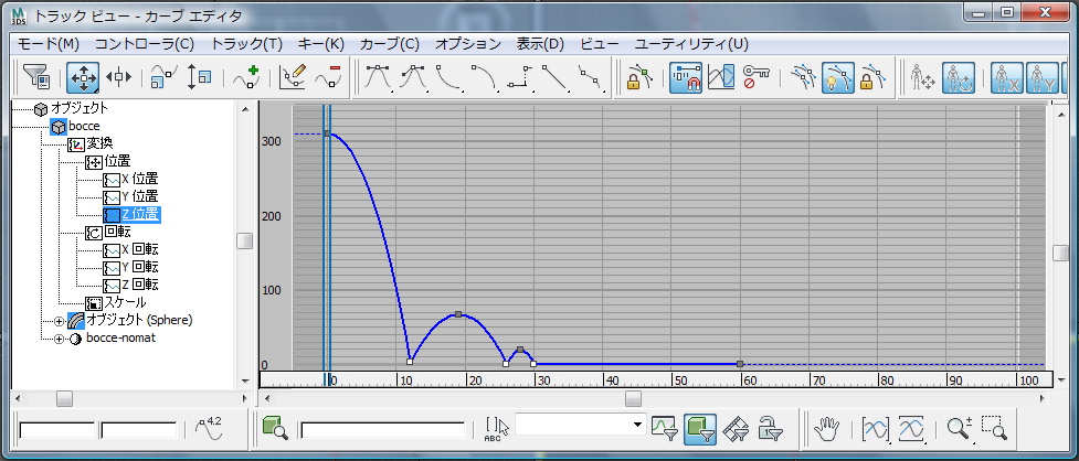

ボッチェ ボールのバウンド
まずは、あまりバウンドしない重いボールから始めましょう。ボッチェ ボールの重さは 31 ~ 42 オンス(900 ~ 1200 グラム)で、平均すると 2 ポンドを少し超える程度です(約 1 kg)。
以下のグラフは、約 25 フィート(7.6 メートル)の高さから硬くて滑らかな床に落とされたボッチェ ボールを表しています。
グラフが示すとおり、ボールは 2 回だけバウンドし、前にはそれほど進みません。

  1. をオンにし、フロント ビューポートでボールを で動かして、以下のようにキーフレームを作成します。
    • フレーム 12: 床の高さに下げ、前に 20 単位移動します。
      バスケットボールのときとは違い、ボッチェ ボールは床に沈めないでください。ボッチェ ボールは通常、金属製または木製なので、この演習では押し潰しや引き伸ばしは行いません。
      ヒント: 床への最初の着地にキーを設定した後、 ([選択図形ズーム](Zoom Extents Selected))をクリックすると、ボールとその軌道がより見やすくなります。
    • フレーム 19: 約 60 単位の高さまで戻し、前に約 20 単位移動します。
    • フレーム 26: 再び床の高さに下げ、さらに前に 20 単位移動します。
    • フレーム 28: 再び約 10 単位の高さまで戻し、前に約 10 単位移動します。
    • フレーム 30: 床に戻し、10 単位前に移動します。
    • フレーム 60: 床の高さで約 100 単位前に移動します。この時点では、ボールはただ転がるだけなので、必要なのは X 軸に沿って右に動かす処理だけです。
  2. をオフにします。
    これでバウンドが区割りされました。
    バスケットボールと同様、ボールが床にあたる瞬間のキーにメリハリが足りません。

  4. カーブ エディタで、[Z 位置](Z Position)トラックをクリックしてハイライト表示します。次に、ボールが床にぶつかる瞬間の 3 つのキーをクリックおよび Ctrl+クリックします。
    Z 位置の 3 つの床のキーを選択した状態
  5. カーブ エディタで、 ([接線を高速に設定](Set Tangents To Fast))をクリックします。
    Z 位置のバウンドのキーを修正した状態

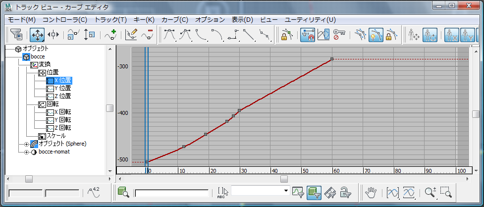

  6. [X 位置](X Position)トラックをクリックしてハイライト表示します。カーブ エディタで、ボックスをドラッグして X 位置カーブ上にあるすべてのキーを選択し、 ([接線を線形に設定](Set Tangents To Linear))をクリックします。
    X 位置の転がりのキーを修正した状態
    注: ボールは実際にはバウンドしながら転がりますが、ボッチェ ボールはバスケット ボールとは違ってテクスチャが均一です。ビューポートでは同じに見えるため、回転について心配する必要はありません。
    キーを調整した後のボッチェ ボールの軌道
  7. アニメーションを 再生します。
    作成したキーにより、重くて硬いボールのアニメーションが本物らしくなりました。

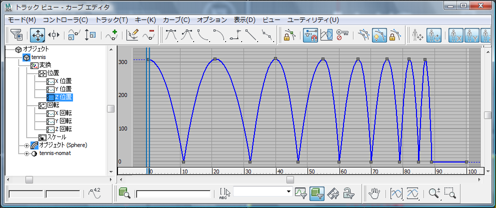

  1. 任意のビューポートで、テニス ボールを 選択して右クリックし、クアッド メニューから[カーブ エディタ](Curve Editor)を選択します。
    ヒント: カーブ エディタを開いたときにトラックとカーブが表示されない場合は、左のコントローラ ウィンドウでこれらが表示されるまでパンし、位置トラックをクリックしてハイライト表示します。
  2. [カーブ エディタ](Curve Editor) コントローラ ウィンドウで、[Z 位置](Z Position)トラックをクリックしてカーブ ウィンドウにこのカーブを表示します。

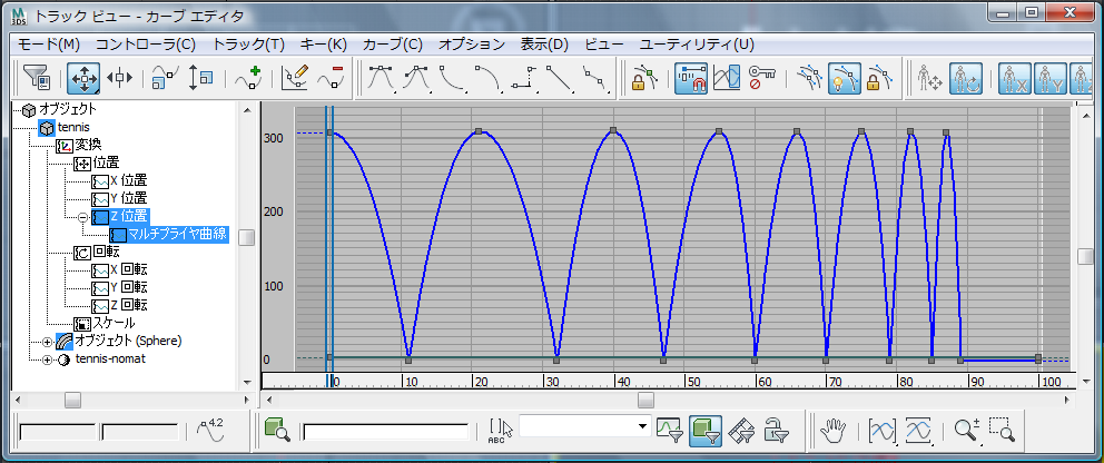

  3. カーブ エディタのメニューバーから、[カーブ](Curve) [マルチプライヤ カーブを適用](Apply Multiplier Curve)を選択します。

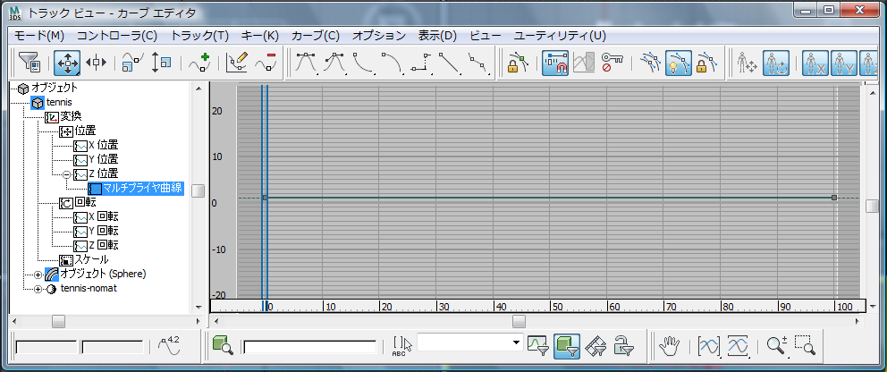

    3ds Max によって[Z 位置](Z Position)トラックにマルチプライヤ カーブが追加されます。カーブ ウィンドウの表示も変化し、すべてのカーブが表示されます。
  4. (コントローラ ウィンドウの[Z 位置](Z Position)エントリの横に表示された[+]アイコン)をクリックします。次に、[マルチプライヤ カーブ](Multiplier Curve)トラックをクリックしてハイライト表示します。
    ご覧のとおり、マルチプライヤ カーブの既定値は完全に平坦です。
  5. [Z 位置](Z Position)トラックを Ctrl+クリックして、[Z 位置](Z Position)トラックとそのマルチプライヤの両方が見えるようにします。

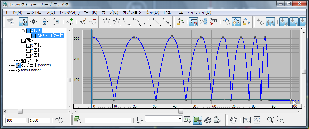

  7. トランスフォーム カーブは、これに適用されるマルチプライヤ カーブの変化に非常に敏感です。このため、マルチプライヤをカーブ ウィンドウでドラッグして調整するのは最善の方法ではありません。この方法では、結果は大雑把なものになります。代わりに値を入力しましょう。
    [キー状態](Key Stats)ツールバーは、カーブ エディタの左下にあるステータス バーです。1 つ目のフィールドは現在のフレーム番号を示しており、2 つ目の フィールドはキーの値を示しています。1.000 が初期設定されているこのフィールドに、–0.01 と入力します。
    マルチプライヤ カーブによって、移動して床にぶつかるたびに損失するボールのエネルギーがシミュレートされ、テニス ボールのバウンドは徐々に弱まっていきます。
    新しい値は現実と比べるとどうでしょうか。マルチプライヤ カーブから得られた結果と、実物のテニス ボールのグラフを比べてみると、実世界での方が、ここで作成したシミュレーションよりも早くテニス ボールのエネルギーとバウンドの高さが消失します。リアリティを重視する場合には、ボッチェ ボールのときのように各バウンドにキーフレームを設定することを検討しましょう。全体的な雰囲気を作成することが目的の場合には、マルチプライヤ カーブは手早い便利な方法です。
