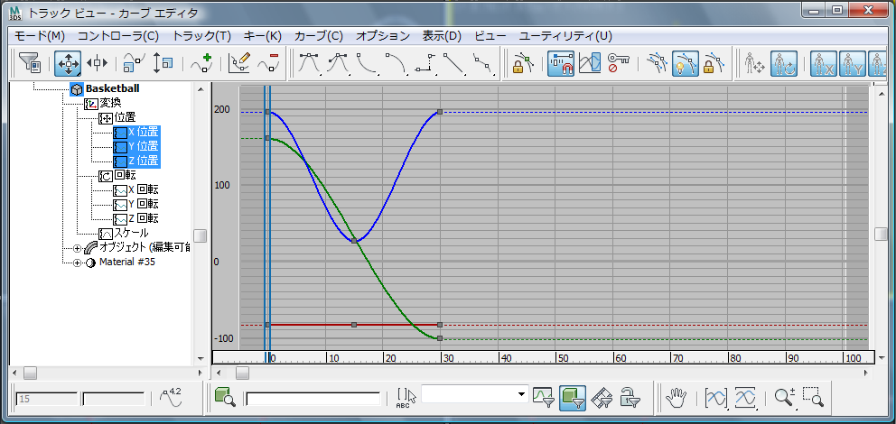

Y 軸方向の動きを追加する:
  1. タイム スライダをフレーム 30 までドラッグします。
  2. レフト ビューポートをアクティブにします。 を再度有効にしてから、ボールを Y 軸に沿って右に移動します。
    カーブ エディタのカーブも、この変更に従って更新されます。
    タイム スライダを前後に動かすと、ボールは垂直に落下した後、前に移動します。これは正しい動きではありません。ここで作成したいのは、レッスンの最初の図のような滑らかな前進運動です。原因はフレーム 15 の[Y 位置](Y Position)キーです。このキーが、ボールをフレーム 0 と同じ Y 位置に固定しています。

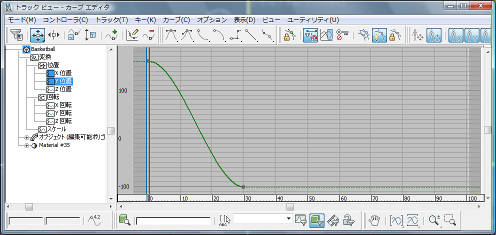

  3. をオフにします。
  4. カーブ エディタで、緑のカーブの上にある[Y 位置](Y Position)キーをクリックして選択します。
    選択するとキーは白に変わります。さらに接線ハンドルが表示されます。
  5. Delete キーを押してフレーム 15 の[Y 位置](Y Position)キーを削除します。
    タイム スライダを動かすと表示されるように、これでバスケットボールがフレーム 0 からフレーム 30 にかけて前に進むようになりました。アニメーションはまだぎこちないですが、これはこの後すぐに改良していきましょう。

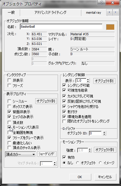

  1. ビューポートでバスケットボールを右クリックし、クアッド メニューから[オブジェクト プロパティ](Object Properties)を選択します。
    3ds Max によって[オブジェクト プロパティ](Object Properties)ダイアログ ボックスが開きます。
  2. [オブジェクト プロパティ](Object Properties)ダイアログ ボックス [表示プロパティ](Display Properties)領域で[軌道](Trajectory)をクリックしてオンにし、[OK]をクリックします。
    ビューポートには、赤でバスケットボールの軌道が表示されるようになりました。軌道の上には白いティック マークが表示されます。各マークはフレームを表します。
    ビューポートに表示されたバスケットボールの軌道
    軌道の先頭と終端でマークの間隔が狭くなっています(レフト ビューポートで見るとよく分かります)。これは、「イーズ イン、イーズ アウト」(または「スロー イン、スロー アウト」)と呼ばれるタイミング効果です。しかし、ボールが床にバウンドするフレーム 15 前後ではマークが均等に並んでいます。これが、バウンドが不自然に見える理由の 1 つです。

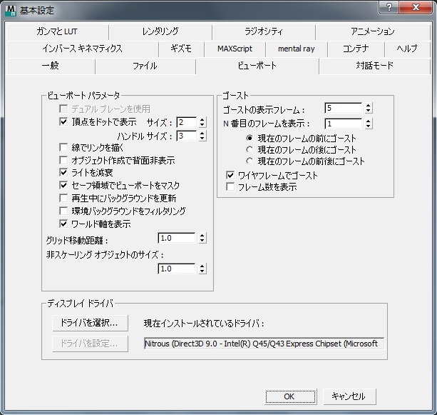

    既定値のゴーストは間隔が狭く、あまり見やすくありません。これは、既定値の設定を変更することで改善できます。
  4. メニュー バーから[カスタマイズ](Customize) [基本設定](Preferences)を選択します。[ビューポート](Viewports)タブに移動します。
  5. [ゴースト](Ghosting)領域で、[ゴーストの表示フレーム](Ghosting Frames)の値を 4 に変更し、[フレーム間隔](Every Nth Frame)の値を 2 に変更します。[OK]をクリックします。
    タイム スライダを動かすと、ゴーストの数が少なくなります。ゴーストは 2 フレームだけ離れています。これでアニメーションの進行が見やすくなりました。

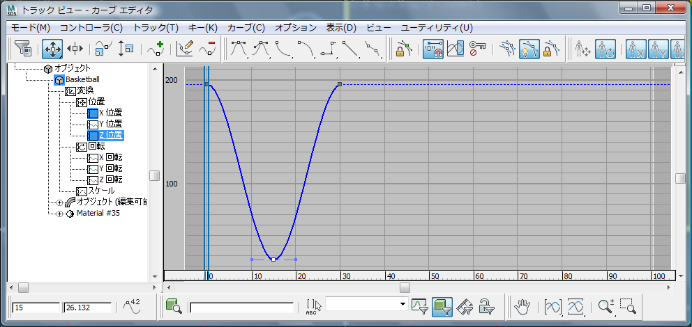

  1. [カーブ エディタ](Curve Editor) コントローラ ウィンドウ(左側のオブジェクトとトラックのリスト)で、[Z 位置](Z Position)トラックをクリックしてこのトラックのカーブのみを表示します。
  2. フレーム 15 の一番低い位置にあるキーをクリックして選択します(周囲にボックスをドラッグしてキーを選択することもできます)。
  3. [トラック ビュー - カーブ エディタ](Track View - Curve Editor)ツールバーで、 ([接線を高速に設定](Set Tangents To Fast))をクリックします。
  4. タイム スライダを移動します。
    注: ビューポートの軌道の表示は、タイム スライダを動かすまで更新されない場合があります。
    これでバウンドにスピードがつき、より本物らしく見えるようになりました。

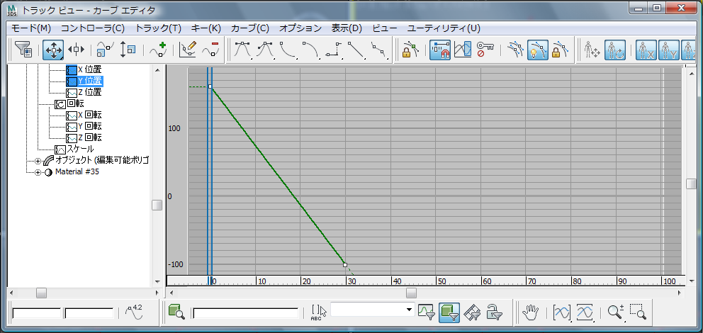

  1. [カーブ エディタ](Curve Editor) コントローラ ウィンドウで、[Y 位置](Y Position)トラックをクリックしてこのトラックのカーブを表示します。
  2. ドラッグしてこのトラックの開始キーと終了キーの両方を選択します。
  3. [トラック ビュー - カーブ エディタ](Track View - Curve Editor)ツールバーで、 ([接線を線形に設定](Set Tangents To Linear))をクリックします。
    3ds Max によって、このトラックからイーズ カーブが除去され、前進運動が均一になります。
