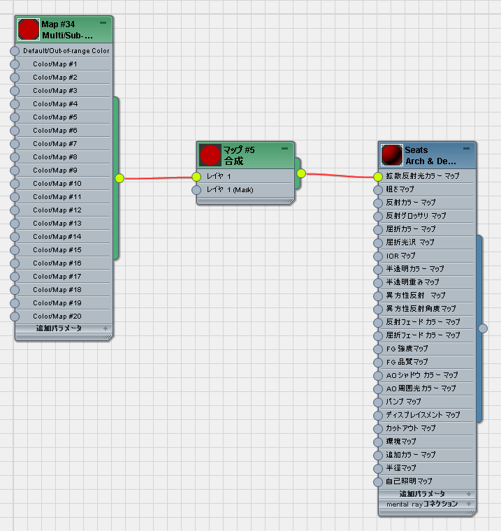

  2. スレート マテリアル エディタのアクティブ ビューで、マテリアル ノードと Multi/Sub-Map ノードの両方が見えるよう ([全範囲ズーム](Zoom Extents))をクリックします。

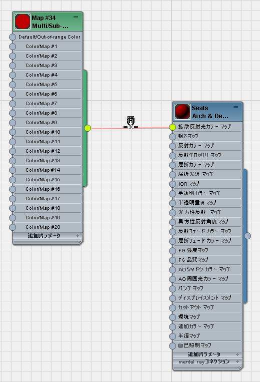

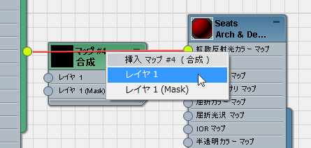

  3. ブラウザから[合成](Composite)マップ([マップ](Maps) [標準](Standard) [合成](Composite))をド ッグします。アクティブ ビューで、マルチ/サブ マップと seats マテリアルをつなぐワイヤ上にマップをドロップします。
    3ds Max によって、マップをワイヤに挿入していることを示すカーソルが表示されます。このカーソルが表示されたらマウスを放します。
  4. マウスを放すと、3ds Max によってポップアップ メニューが表示されます。ポップアップ メニューで[レイヤ 1](Layer 1)をクリックします。
    これによりマルチ/サブ マップが合成の基本レイヤとして組み込まれます。
  5. スレート マテリアル エディタで、L を押してマテリアル ツリーのレイアウトを整理します。

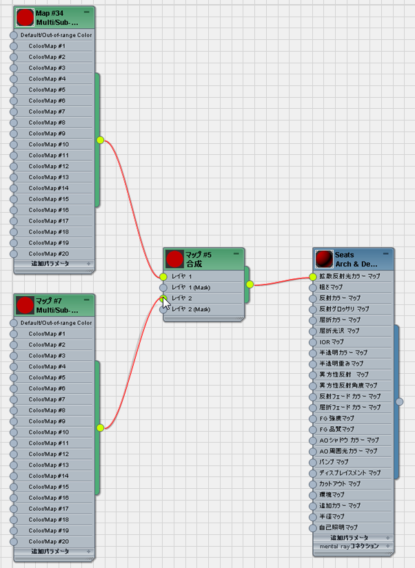

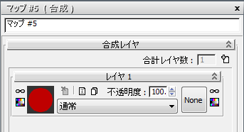

  1. 合成マップ ノードをダブルクリックして、パラメータを表示します。
  2. [合成レイヤ](Composite Layers)ロールアウトで、 ([新規レイヤ追加](Add A New Layer))をクリックします。
  3. ブラウザから 2 つ目の[Multi/Sub-Map] ([マップ](Map) [mental ray] [Multi/Sub-Map])をアクティブ ビューにドラッグし、新しいマルチ/サブ マップから合成マップの[レイヤ 2](Layer 2)コンポーネントにワイヤリングします。

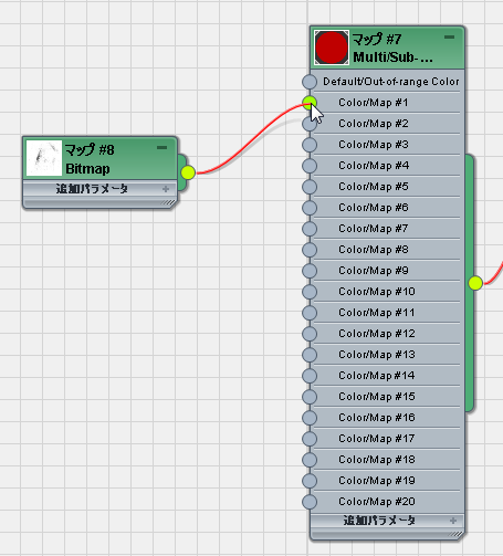

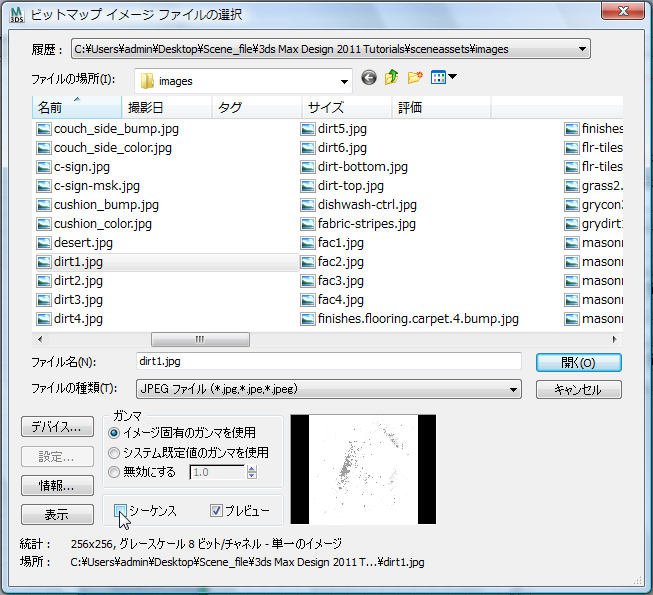

  1. ブラウザから[ビットマップ](Bitmap)をアクティブ ビューにドラッグします。
    3ds Max によってファイル ダイアログ ボックスが開きます。
  2. [ビットマップ イメージ ファイルの選択](Select Bitmap Image File)ダイアログ ボックスで、 dirt1.jpg をハイライト表示し、[シーケンス](Sequence)をオフにします(オフにしない場合、3ds Max によってすべての汚れファイルがアニメートされたシーケンスとして開かれます)。[開く](Open)をクリックします。
    ダイアログ ボックスの右下に表示されるサムネイルで、dirt1.jpg のイメージを確認できます。
  3. 新しいビットマップ ノードから新しいマルチ/サブ マップの[Color/Map #1]コンポーネントにワイヤリングします。
  4. 新しいビットマップ ノードをダブルクリックしてパラメータを表示します。

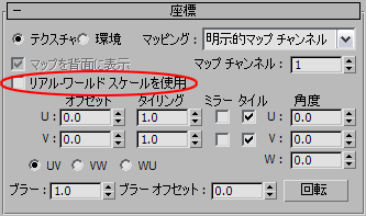

  5. [座標](Coordinates)ロールアウトで、[リアル-ワールド スケールを使用](Use Real-World Scale)がオフになっていることを確認します。
マルチ/サブ マップにその他のビットマップを追加する:

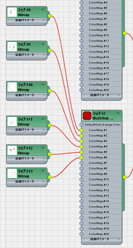

  1. 残りのビットマップ( dirt2.jpg から dirt6.jpg)に対し、前の手順を繰り返します。 dirt2.jpg のビットマップ ノードから[Color/Map #2]コンポーネントに、 dirt3.jpg を[Color/Map #3]コンポーネントにワイヤリングします。残りも同じようにします。
    6 つのビットマップすべてが 2 番目のマルチ/サブ マップにワイヤリングされた状態

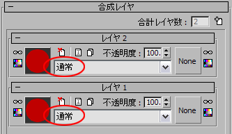

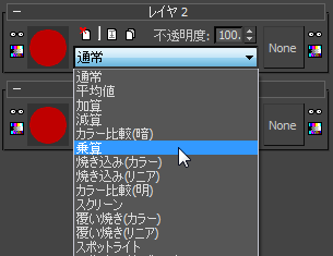

    各レイヤのブレンド モードドロップダウン リストを[通常](Normal)に設定します。これは、番号が 1 番大きいレイヤによって、その下にあるすべてのレイヤが隠されることを意味します。レイヤをブレンドする処理を追加する必要があります。
  2. [レイヤ 2](Layer 2)ロールアウトでブレンド モードドロップダウン リストを開き、[乗算](Multiply)を選択します。
    合成マップが、カラーおよび汚れマップのレイヤを合成します。

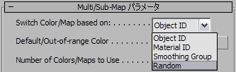

  1. 汚れビットマップを含むマルチ/サブ マップ ノードをダブルクリックしてパラメータを表示します。[Multi/Sub-Map パラメータ](Multi/Sub-Map Parameters)ロールアウトで、[Switch Color/Map Based On]ドロップダウン リストを開き、[Random]を選択します。
  2. [レンダリング](Render)をクリックして、再度シーンをレンダリングします(レンダリング フレーム ウィンドウはここでも開いたままにしておきます)。
    6 つすべての汚れマップが、競技場のすべての座席グループにランダムに表示されます。ただし、汚れパターンが目立ちすぎています。

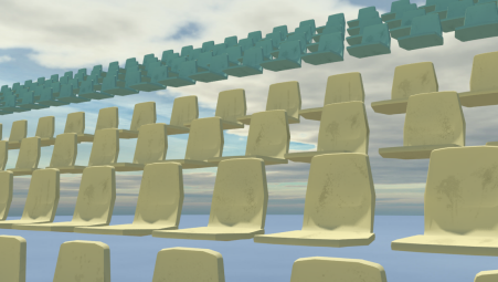

  5. [レンダリング](Render)をクリックしてもう 1 度シーンをレンダリングします。
    汚れマップのパターンが弱まったことで、繊細なバリエーションが加わり、座席がより本物らしくなります。
