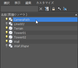

  1. [シーン エクスプローラ](Scene Explorer)パネルで、Camera Path をクリックして選択します。カメラ パス オブジェクトは、カメラが後を追うスプラインです。
    ヒント: 既定では、[シーン エクスプローラ](Scene Explorer)パネルはビューポートの左側に表示されますが、非表示になっている場合は[H]キーを押すとフローティング状態で表示することができます。
