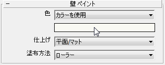

  5. パラメータ エディタ [壁 ペイント](Wall Paint)ロールアウトで、カラー見本をクリックします。
    3ds Max によって[カラー セレクタ](Color Selector)が開きます。
  6. [カラー セレクタ](Color Selector)で、次のように設定します。
    • [色相](Hue): 0.19
    • [彩度](Saturation): 0.2
    • [明度](Value): 1.0
    これで、ペイント カラーが薄い黄色に設定されました。
  7. [OK]をクリックして[カラー セレクタ](Color Selector)を閉じます。
    ペイントの[仕上げ](Finish)は[平面/マット](Flat/Matte)に、[塗布方法](Application)は[ローラー](Roller)のままにしておきます。

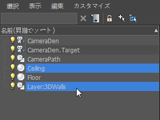

  1. [シーン エクスプローラ](Scene Explorer)パネルで、Ctrl+クリックで壁と天井のオブジェクトを選択します。
  2. スレート マテリアル エディタのツールバーで ([マテリアルを選択へ割り当て](Assign Material To Selection))をクリックします。
    3ds Max によって、選択したオブジェクトにマテリアルが適用されます。

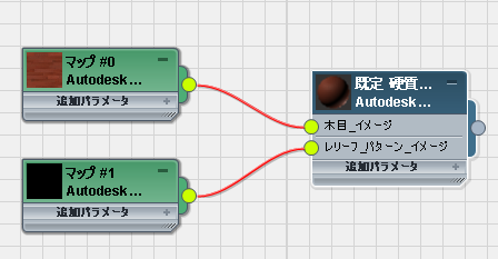

  2. [Autodesk 硬質木材](Autodesk Hardwood)エントリを[マテリアル/マップ ブラウザ](Material/Map Browser)からアクティブ ビューにドラッグします([マテリアル](Materials) [mental ray]グループにも同じエントリがあります)。
    Autodesk 硬質木材マテリアルには、2 つのビットマップが組み込まれています。スレート マテリアル エディタで、([全範囲ズーム](Zoom Extents))をクリックし、メイン マテリアル ノードと 2 つのビットマップ ノードを表示します。
    ここでは、木目のテクスチャが含まれている、1 つ目のビットマップを使用します。2 つ目のビットマップは使用しません。
    警告: 3ds Max では、ビットマップを Autodesk マテリアルから接続解除したり、他の種類のマップと置き換えたりすることができます。ただし、それを行なうと、AutoCAD などの他の Autodesk アプリケーションは Autodesk マテリアルを読み込むことができなくなるので、Autodesk マテリアルのビットマップ ノードはそのままにしておくことをお勧めします。ビットマップによって呼び出されるテクスチャ ファイルを変更したり、ビットマップの設定を調整するのはかまいませんが、ビットマップを切断したり、3ds Max のみでサポートされているマップの種類と置き換えたりはしないでください。

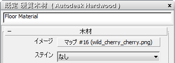

  3. Autodesk 硬質木材マテリアル ノードをダブルクリックして、パラメータ エディタにパラメータを表示します。
  4. このマテリアルの名前を Floor Material に変更します。

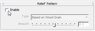

  5. [レリーフ パターン](Relief Pattern)ロールアウトで、[有効](Enable)チェックボックスをオフにします。
    2 つ目のビットマップを硬質木材マテリアルのバンプ マップとして使用することもできますが、このシーンでは、床は滑らかに磨き上げられているので、その必要はありません。

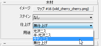

  6. [木目](Wood)ロールアウトで、[仕上げ](Finish)の値を[サテン ニス](Satin Varnish)に変更します。
  7. 1 つ目のビットマップ ノード([木目_イメージ](Wood Image)コンポーネントにワイヤリングされているもの)をダブルクリックしてパラメータを表示します。

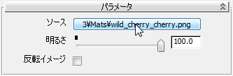

  8. [パラメータ](Parameters)ロールアウトで[ソース](Source)ボタンをクリックします(この時点ではラベルは既定値の木目のマップになっています)。
    3ds Max によって[ビットマップ イメージ ファイルの選択](Select Bitmap Image File)ダイアログ ボックスが開きます。
  9. ファイル ダイアログ ボックスで、[ファイルの形式](Files Of Type) [すべての形式](All Formats)を選択します。フォルダ \3ds max 2014 tutorials\sceneassets\images\ にナビゲートします。 cherry.jpg を選択し、[開く](Open)をクリックします。
  10. ビットマップを変更すると、Floor Material ノードのタイトル バーのプレビューに、新しい木目が表示されます。

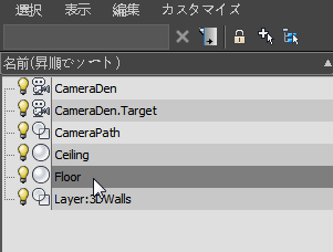

  1. [シーン エクスプローラ](Scene Explorer)パネルで、Floor オブジェクトをクリックして選択します。
  2. スレート マテリアル エディタのツールバーから ([マテリアルを選択へ割り当て](Assign Material To Selection))をクリックします。

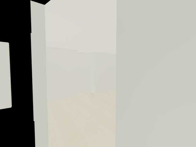

  5. CameraDen ビューポートがアクティブであることを確認してから、3ds Max のメイン ツールバーで ([レンダリング プロダクション](Render Production))をクリックします。
    3ds Max によって、色の付いた壁と木目の床があるシーンがレンダリングされます。(ライティングに面白みがありませんが、これは後のレッスンで修正します)。
