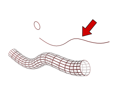

パスは 3D ロフト オブジェクトを作成するためにシェイプがロフトされる線(または別のシェイプ)です。
パス コンストレイントでも、線や別のシェイプを「モーション パス」として割り当てることができます。モーション パスは、軌道の一形式です。
円がパスに沿ってロフトされ、チューブ状のシェイプが作成されます。[パスを取得](Get Path)でパス スプラインを選択する
[パスを取得](Get Path)は、パスを選択されたシェイプの位置へ移動する場合のロフト作成方法として使用します。たとえば、ロフト オブジェクトの根底とまったく同じ位置にシェイプを作成した場合にこの方法を使用します。[パスを取得](Get Path)を使ってその位置にロフトを作成します。
[パスを取得](Get Path)を使うと、パス シェイプがパス上の最初のシェイプと位置が合うまで自動的に移動および回転します。
パスの接線を正の Z 軸の位置に合わせても計画どおりの結果が得られない場合があります。Ctrl を押しながらパスを取得すると、パスの方向を反転することができます。Ctrl を押すとパスの最初の頂点を通る接線はシェイプの負の Z 軸の位置に合わせてパスの位置を合わせます。
