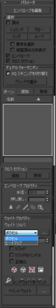

ボクセルまたはヒート マップ スキニング ソルバを使用することで、ベイク処理されたウェイトが生成されます。ウェイトは頂点またはペイントのウェイトでさらに編集することができますが、エンベロープは使用できません。
ボクセルおよびヒート マップ スキニング ソルバは、[ウェイト プロパティ](Weight Properties)領域にあります。
注: トポロジに応じて、幅広いボディ スキニングにはヒート マップ スキニングを使用し、スキニングをするには、メッシュの特定の領域を選択表示して微調整するには、ボクセル スキニングを使用できます。

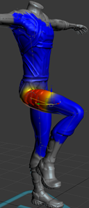

ヒート マップ スキニング

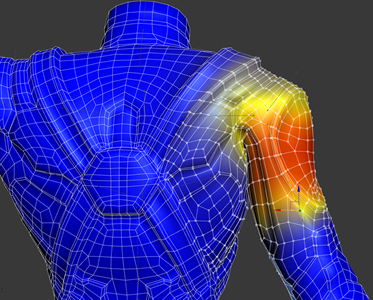

ここで影響のウェイトを分散させるために、熱放散手法を使用することができます。初期ウェイトは、熱源として機能するメッシュ内の各影響オブジェクトに設定され、周囲のメッシュにウェイト値を放出します。
ウェイト値は関節に近いほどより高い(熱い)値となり、オブジェクトから離れるにつれて放散されて低い(冷たい)値になります。
注: ヒート マップ スキニングは、穴のある非多様体またはメッシュ、あるいは薄い三角メッシュのメッシュで失敗することがあります。これはかなり均一で密閉されたモデルに適しています。ヒート マップ スキニングは、ボクセル スキニングよりも計算が速くなります。

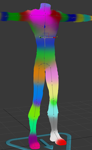

ボクセル スキニング

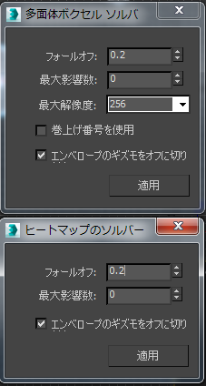

ボクセル スキニングは、メッシュの特定の領域を選択表示して、高品質の結果をすばやく生成できる、新しいスムーズ スキニング方法です。ボディ パーツの概念がない標準のスキニングとは異なり、ボクセル スキニングは、影響のウェイトの計算に効果的なメッシュのボクセル表現を使用します。計算した後に、結果のウェイトを既存の閉じた形状のスキニング方法に適用し、必要に応じてキャラクタのジオメトリを変形し、バインド ポーズ外にいる場合でも、スキン ウェイトを計算することができます。
特定領域を微調整するために、フォールオフ量とその他のパラメータを調整することができます。また、[スキン](Skin)モディファイヤが内部に情報を格納しているため、バインド ポーズ外でも計算が可能です。これにより、変更の影響について、より多くのフィードバックを取得できます。
注: ボクセル スキニングには、ヒートマップ スキニングで穴のある非多様体またはメッシュ、あるいは薄い三角メッシュのメッシュを使用した場合の問題は発生しません。解決はされますが、ヒートマップ スキニングよりも計算速度が遅くなる可能性があります。最良の結果を得るには、メッシュ ボリューム内にボーンが存在する必要があります。
