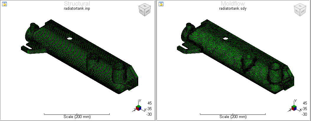

  1. Advanced Material Exchangeを開いて、構造入力ファイル([Start & Learn] > [Launch] > [Import Structural Model])を読み込みます。
  2. radiatortank.inp ファイルを見つけ、単位[Millimeters]を選択します。
  3. アセンブリから部品を選択し、[OK]をクリックします。
  4. ここで、Moldflow モデル([Home] > [Launch] > [Import Moldflow Model])を読み込みます。
  5. radiatortank.sdy ファイルを見つけ、[OK]をクリックします。
