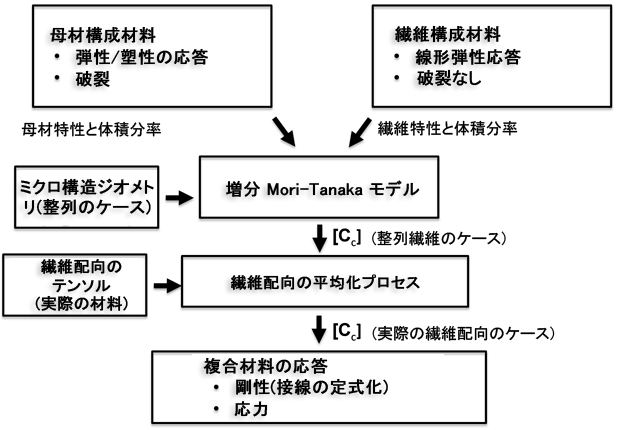

均質化プロセス
以下の図は、マルチスケール材料モデルの均質化プロセスを示しています。この図では、個々の構成の特性が進展する母材特性に対応できる増分 Mori-Tanaka マイクロメカニックス モデル [8-10] に入力されています。増分 Mori-Tanaka マイクロメカニックス モデルは、理想的な完全に位置合わせされた材料に対する均質化された複合特性を生成します。次にこれらの特性は繊維配向テンソルの影響を受けて、実際の繊維配向分布を持つ実際の材料に対する均質化された複合特性を生成します。
