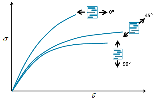

現在のモデルでは、良好な適合は 3 つの異なる引張破損試験を使用して得ることができます。以下の図は、このような引張試験の集合を示したもので、ほぼ位置合わせされた材料の平均的な繊維方向に対する 3 つの異なる方向に荷重を適用した場合のデータを含んでいます。引張試験には 0°、45°、および 90°の見本が含まれています。いずれの見本も、最終的な破壊が発生するまで荷重されます。

  1. 4 つの弾性係数は、モデルに対して(3 つの引張試験のそれぞれの最初のいくつかのデータ点によって提供される)0°、90°、および 45°の引張試験見本の初期弾性応答を正確に表すように要求することで決定されます。
  2. 4 つの塑性係数が適合され、モデルは 3 つの引張試験すべての完全な応答履歴を正確に表すことができるようになります。
