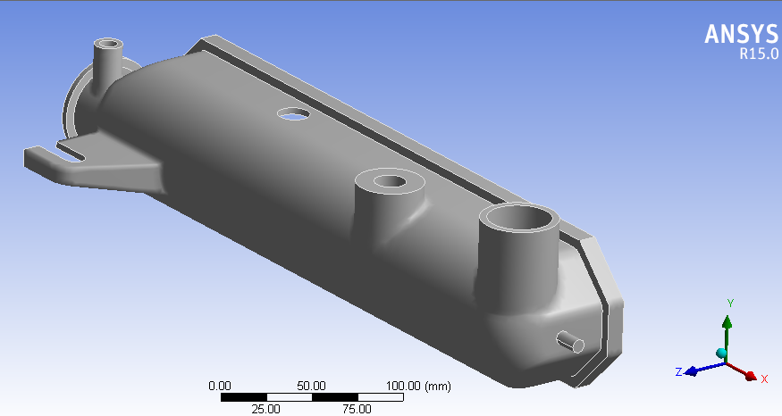

ラジエーター タンクのモデルは、ANSYS Workbench および ANSYS Mechanical で作成されています。モデルの使用を開始するには:
  1. Workbench プロジェクト ファイル radiatortank.wbpj を開きます。
    注: 欠落ファイルの警告を無視する
  2. 静的構造解析で[モデル]をクリックして[編集]を選択します。これにより、ANSYS Mechanical でモデルを開きます。
この段階では、タンク ジオメトリとメッシュのみが作成されています。
