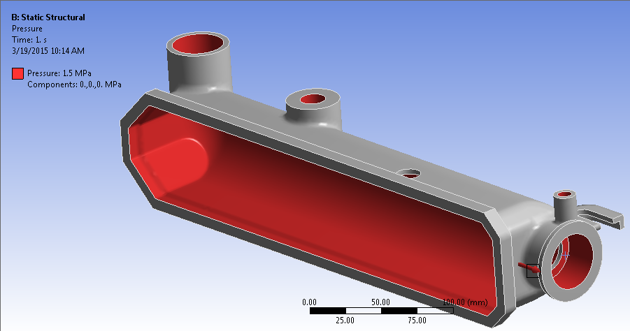

1.50 MPa の内部圧力を適用することにより、タンクを荷重します。
[荷重]
[圧力]
をクリックして、以下に示すようにタンクの内部サーフェスを選択します。
[適用]
をクリックしてジオメトリ選択を確定し、大きさを
1.50 MPa
と入力します。
