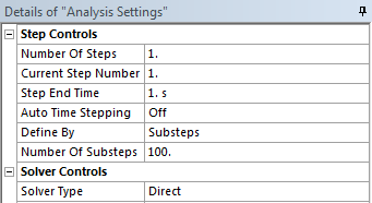

荷重のための時間増分を定義する荷重ステップを作成します。
モデル ツリーから
[Analysis Settings]
を選択します。
[Auto Time Stepping]を
[Off]
に設定します。
[Define By]が
[Substeps]
であることを確認します。
[Number of Substeps]に
100
と入力します。
ソルバー タイプを
[Direct]
に変更します。
この設定では、圧力荷重として 100 以上の増分が適用されます。
