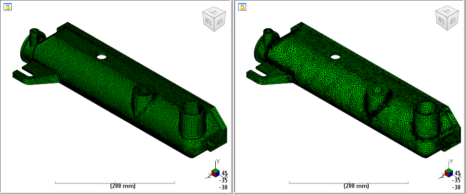

  1. Advanced Material Exchange を開いて、構造入力ファイルをインポートします([Start & Learn] > [Launch] > [Import Structural Model])。
  2. radiatortank.inp ファイルを見つけて[Open]をクリックします。
  3. ここで、タンク モデルが、単位系で選択したミリメートルでインポート ダイアログ ボックスに表示される必要があります。[OK]をクリックします。
  4. ここで、Moldflow モデル([Home] > [Launch] > [Import Moldflow Model])を読み込みます。
  5. radiatortank.sdy ファイルを見つけ、[OK]をクリックします。
