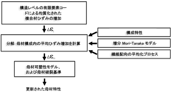

分解プロセス
以下の図は、均質化された複合材料ひずみ増分を塑性母材構成材料内の平均ひずみ増分にマッピングする分解プロセスの概略を示したものです。分解プロセス[11,12]は、瞬間的な(接線)構成特性、増分 Mori-Tanaka マイクロメカニックス モデルおよび繊維配向テンソルを利用します。母材構成内で計算された平均ひずみ増分は、母材塑性モデルを促進し、母材接線ヤング率の進展を予測するために使用されます。
