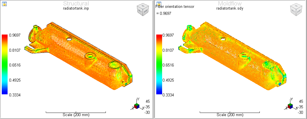

結果をマップ
動画を視聴するにはJavaScript を有効にしてください。
これで、構造モデルに繊維配向をマッピングできます。
[Home]
[Mapping]
[Map Results]
をクリックします。
まだ表示されていない場合は、
[Home]
[View Results]
[Fiber Orientation]
をクリックします。
必要であればモデルを回転させてマッピングされた結果を確認します。
