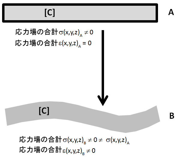

射出成形シミュレーションの終了時に、Moldflow は次の設定を引き継ぎます。これを設定 A とします。
設定 A では、射出成形パーツの不均一な収縮により、非ゼロ応力フィールドが発生します。金型は、現在の形状を保持するようにパーツに力を加えます。金型を取り外すと、残留応力フィールドにより、パーツに反りが発生することがあります。これを設定 B とします。
設定 A では、Moldflow で予測した全体の応力フィールドは 0 以外です。金型を取り外して設定 B に進むと、パーツに反りが発生し、全体の応力フィールドが部分的に緩和されます。
構造解析を実行する場合は、未変形(設定)ジオメトリを常に使用します。反り形状ジオメトリおよび関連する応力フィールド(設定 B)を使用するには、次の手順を実行します。
これを実行するには、設定 A から残留ひずみまたは非機械ひずみを特定する必要があります。最初に、設定 A の全応力フィールドの式を作成します。
ここで、非機械ひずみを解析します。設定 A の全ひずみフィールドは 0 (ゼロ)であることに注意してください。
構造(反りのシミュレーション)の初期荷重の入力として、この非機械ひずみを使用できるようになりました。これは、αijΔT の問題を扱う場合に似ています。

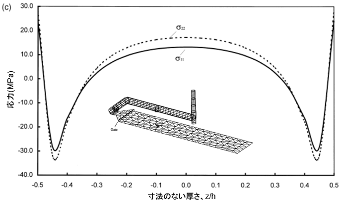

この時点で、Helius PFA ソルバによって予測された反り後の応力フィールドを評価し、学術研究資料で発表された従来の応力フィールドと比較できます。以下の画像は、射出成形[15]によって作成される矩形の試験用断片における、厚さ方向の応力フィールドを示しています。

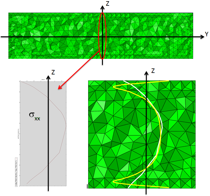

応力フィールドを比較するために、同じ矩形のパーツを作成し、Moldflow の非機械ひずみを使用して Helius PFA で予測される流動方向の応力分布を調べます。以下の画像は、パーツの断面および予測される応力フィールドを示しています。右下の画像は、Zheng [15]により生成される合成カーブが黄色で表示され、Helius PFA で予測されるカーブが白色で表示されています。これらのカーブは、外部荷重を使用しない場合の、拘束されていない反ったパーツの応力フィールドを表しています。
シミュレーション結果では、パーツのコアは引張状態で、サーフェスは圧力状態にあることが分かります。この動作は学術研究に関連付けられています。この例のメッシュ密度を見ると、パーツの最外部で Zheng によって予測された符号反転を捉えることはできません。ただし、この方法では、パーツの外側から 4 番目の圧縮ひずみエネルギーを適切に表示しています。
