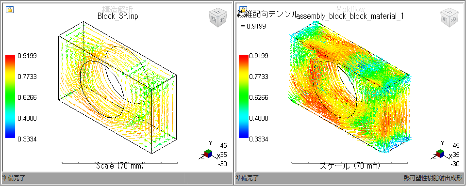

繊維充填材料を使用している場合、表示ウィンドウは、[メッシュ]ビューから[繊維配向]ビューに自動的に切り替わります。未充填材料を使用している場合、表示は[残留ひずみ]ビューに自動的に切り替わります。残留ひずみ結果を確認するためには、充填+保圧+反り Moldflow 解析を実行する必要があります。
各モデル上で繊維配向がどのように表示されているのかを比較すると、構造モデルのメッシュが粗すぎる場合があります。その場合は、Abaqus または ANSYS を使用して構造ジオメトリを再メッシュし、リファインされたメッシュを使用してモデルを再度読み込みます。

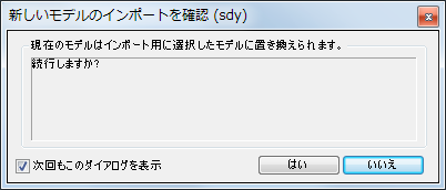

再度読み込むには[Home] > [Launch] > [Import Structural Model]をクリックします。以下に示す警告ダイアログ ボックスが表示されます。
[Yes]をクリックしたら、リファインされたモデルを選択して読み込むことができます。
注: 新しいモデルを読み込んだら、結果を再度マッピングする必要があります。
