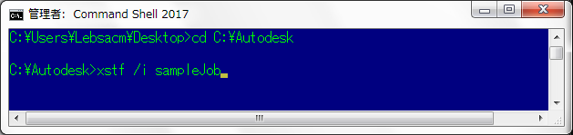

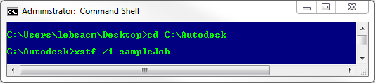

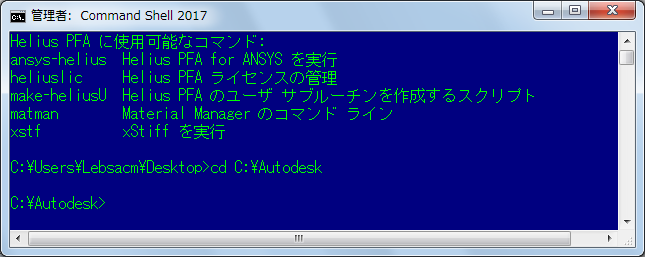

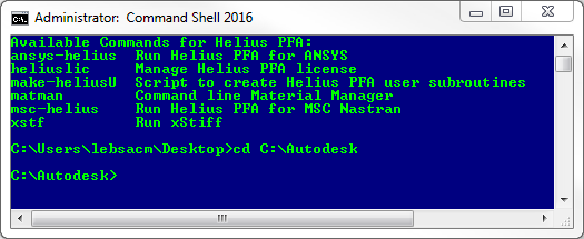

  1. デスクトップ アイコン(または[開始] > [Autodesk] > [Autodesk Helius PFA 2016] > [コマンド シェル 2016])をクリックして、Helius PFA 2016 コマンド シェルを開きます。
  2. コマンド プロンプトのフォルダを、変更する入力ファイルが格納されるフォルダに変更します。
    >>cd < path of input file >
    例:
    >>cd C:\Autodesk
  3. xStiff を起動します。
    >>xstf /i < input filename >
    注: .inp 拡張子は含めないでください。
    例:
    >>xstf /i sampleJob
