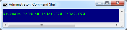

適切な環境が設定されると、ユーザ サブルーチン ライブラリをコンパイルして、Helius PFA とともにインストールされたバッチ ファイルを使用してリンクさせることができます。このバッチ ファイルは make-heliusU.bat という名前で、Helius PFA コマンド シェルを開いてアクセスできます。目的のソース コードが格納されるフォルダからこのバッチ ファイルを実行して、そのバッチ ファイルに対して各 Fortran ソース ファイルを引数として送信します。たとえば、ユーザ サブルーチンが file1.f90 および file2.f90 ファイルに含まれている場合、ライブラリを作成するコマンドは次に示すとおりです。
すべてが適切にコンパイルおよびリンクされると、作業ディレクトリに heliusU.dll という名前のファイルが生成されます。サポートされるユーザ サブルーチンのリストは、「ユーザ サブルーチンおよび損傷 API」を参照してください。
