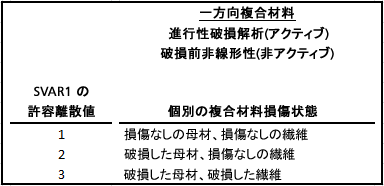

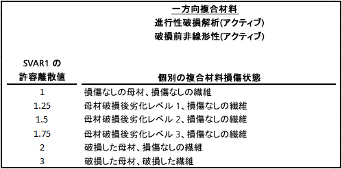

SVAR1
SVAR1 は、複合材料の個別の損傷状態を表す整数変数です。SVAR1 によって仮定される整数値の範囲と解釈は、解析で使用する材料の特定の非線形性機能セットによって異なります。次の表は、Helius PFA によって使用可能な材料の非線形性機能の各組み合わせに対する SVAR1 の各許容整数値の解釈を示します。

一方複合材料: 進行性疲労解析
一方向複合材料では、状態変数 SVAR2、SVAR3、...、SVAR35 の進行性疲労解析に対する解釈は、次のとおりです。
- SVAR2
- SVAR2 は指定された荷重増分に付随するサイクル数です。繊維が破損した場合(SVAR1=3.0)を除き、この値は常に更新されます。破損した場合は、繊維破損時の値が破損サイクル数に設定されます。

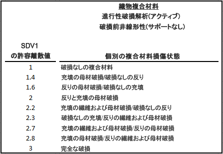

織物複合材料: 静的解析
織物複合材料では、状態変数 SVAR2、SVAR3、...、SVAR90 の静的進行性破損解析に対する解釈は、次のとおりです。

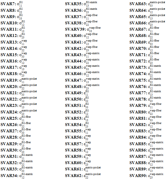

織物複合材料の場合、残りの MCT 状態変数は、さまざまなスーパー構成および構成の平均の応力状態とひずみ状態の個別の成分を格納します(例、充填 = 充填けん引スーパー構成、反り = 反りけん引スーパー構成、母材-ポケット = けん引間母材ポケットの母材構成、充填-母材 = 充填けん引の母材構成、反り-母材 = 反りけん引の母材構成、充填-繊維= 充填けん引の繊維構成、反り-繊維 = 反りけん引の繊維構成)。
織物複合材料: 進行性疲労解析
織物複合材料では、状態変数 SVAR2、SVAR3、...、SVAR90 の進行性疲労解析に対する解釈は、次のとおりです。
- SVAR2

織物複合材料を使用した進行性疲労解析の場合、SVAR11~SVAR94 は、さまざまなスーパー構成および構成の平均の応力状態とひずみ状態の個別の成分を格納するために使用します(静的解析の SVAR7~SVAR90 と同等)。
