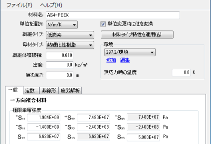

  1. 最適化プロセスを開始するには、Composite Material Manager を開き、一方向材料を指定します([ファイル] > [新規作成] > [一方向])。
  2. 下図の GUI で示すように入力します。

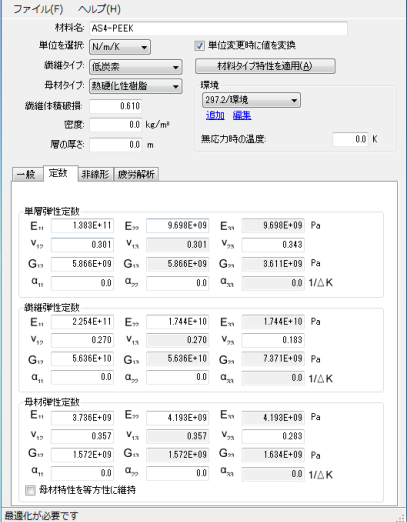

  3. GUI の[定数]タブに切り替えて、下図に示すように弾性定数を入力します。

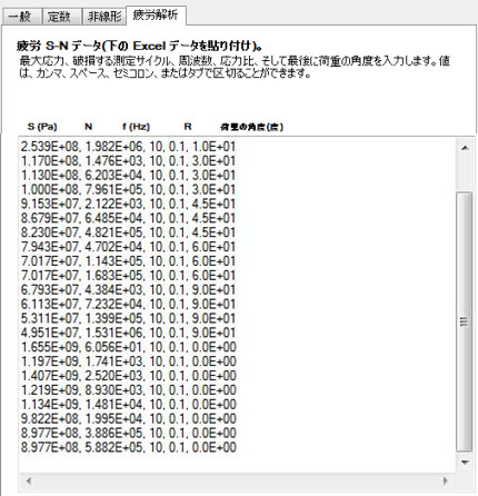

  4. GUI の[疲労]タブに切り替えて、下図に示すように S-N データを入力します。以前に提供された S-N テーブルの値をコピーして貼り付けることができます。
