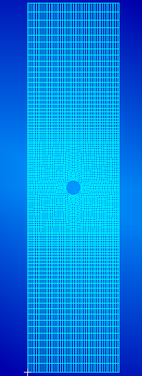

試験用断片用に事前定義済みのメッシュをインポートして、モデルの基礎として使用します。

  4. メッシュをインポートするには、[Apply]をクリックします。試験用断片は次のように表示されます。
