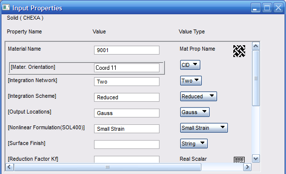

最初にソリッド特性を作成します。
  1. [Properties]タブの[Element Properties]フォームで[Create, 3D, Solid]を選択します。
  2. 使用可能なセットから[psolid.1]をクリックします。
  3. 下図に示すように[Input Properties]ダイアログ ボックスを入力し、[OK]をクリックします。
  4. 既存の定義を上書きするには、[Apply]をクリックし、[OK]をクリックします。
