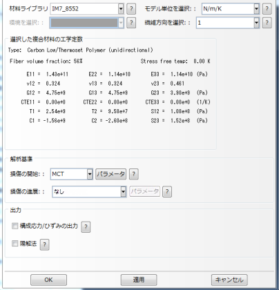

次の手順では、Create Composite Material プラグインを使用してユーザ材料を定義します。
- メイン ツールバーからを選択します。
- [マテリアル ライブラリ]リストから、IM7_8552 材料を選択します。
注: この材料に固有の単位系依存の工学定数がダイアログ ボックスに一覧表示され、確認できます。
- このモデルは基本単位にインチとポンドを使用するため、[単位を選択]リストから[lb/in/R]を選択します。4 つの単位系から選択します。既定の単位系は N/m/K です。
- 繊維方向として 1 を選択します。
繊維方向として 2 も使用できますが、1 方向とは異なる複合材料のレイアップ方向が必要になります。一般的な規則として、モデル間で一貫性を維持するために、繊維方向として 1 を使用することをお勧めします。ただし、複雑なモデル ジオメトリと断面方向の制限の組み合わせにより、Abaqus で 1 方向を繊維方向とする方向を作成できない場合があります。このような場合は、繊維方向として 2 方向を使用する必要があります。
- [損傷の進展]メニューで、[なし]を選択します。進行性破損を非アクティブにすると、要素の剛性は解析全体で一定になります。対照的に、瞬間的またはエネルギー ベースの損傷の進展ルーチンを使用すると、破損基準によって破損が予測された後、要素の剛性が低減します。
- プラグインは次のように表示されます。
- [OK]をクリックします。
