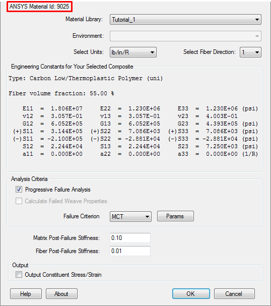

  1. チュートリアル 1 を開き、チュートリアル 1 で説明する手順を使用してユーザ材料(Tutorial_1 という名前)を作成します(「Composite Material Manager を使用してユーザ材料特性を指定する」)。
  2. ANSYS 内から Helius PFA プラグインを開き、マテリアル ライブラリのリストから Tutorial_1 を選択して、Tutorial_1 用に ANSYS の材料 ID (matID)番号を決定します。材料 ID 番号の場所は、下図でハイライト表示されています。または、matID は Helius PFA 材料フォルダ内にある HPFAMatDB.xml ファイルを開くことでも確認できます。材料 ID の特定の値は、ご使用の Helius PFA 材料フォルダ内の材料番号によって異なる場合があります。
