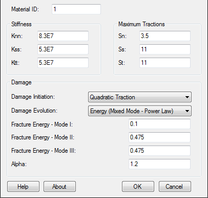

粘性ユーザ材料を作成
Create Cohesive Material プラグインは、Helius PFA の粘性材料に対して完全な材料応答を定義します。この例では、[二次表面力]の損傷開始と[エネルギー(混合モード - べき乗則)]の損傷進展基準を使用します。
  1. [HELIUS]ボタンをクリックし、[粘性材料を作成]を選択します。
  2. 粘性材料に 1の ID を指定します。
  3. 次の剛性と表面力(MPa)を入力します。
    • Knn = 8.3E+07
    • Kss = 5.3E+07
    • Ktt = 5.3E+07
    • Sn = 3.5
    • Ss = 11
    • St = 11
  4. [二次表面力]開始基準および[エネルギー(混合モード - べき乗則)]軟化タイプを選択します。
  5. 次の破断エネルギーを入力します。
    • モード I = 0.100
    • モード II = 0.475
    • モード III = 0.475
  6. Alpha の値に1.2 と入力し、[OK]をクリックします。
