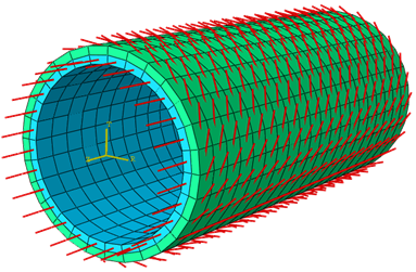

2 つの一方向複合材料層で構成される円柱状チューブについて考えてみましょう。どちらの複合材料層も、同じ複合材料で構成されますが、2 つの層は強化繊維の方向が異なります。内側層の強化繊維の方向は、円柱の軸方向に向いていて、外側層の強化繊維の方向は、円柱の円周方向に向いています。下図の赤い線は、複合材料の内側層および外側層にある強化繊維の方向を示しています。
2 番目のユーザ材料定数に 2 を指定した結果を説明するために、Abaqus 入力ファイルから抜粋した次のステートメントを検討してください。2 番目のユーザ材料定数に 2 が指定されており、主要材料座標系の '2' 軸が強化繊維の方向と一致していることを示します。** は Abaqus 入力ファイル内のコメントを示します。

ローカル円筒座標系(*ORIENTATION ステートメントで指定)の方向は、主要材料座標系に選択した規則と一致する必要があることに注意してください。たとえば、内側層のローカル円筒座標系は、ローカル '2' 軸が常にグローバル軸方向に向くように回転させます。対照的に、外側層のローカル円筒座標系は、ローカル '2' 軸が常にグローバル輪方向に向くため回転させる必要がありません。
