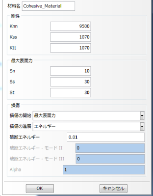

次の手順では、Create Cohesive Material プラグインを使用してユーザ材料を定義します。
- メイン ツールバーからを選択します。
- 材料名に Cohesive_Material と入力し、Knn に 9500、Kss と Ktt に 1070、Sn に 10、Ss と St に 30 を入力します。
- [Maximum Traction] Initiation Criterion (最大表面力開始基準)、[Energy] Softening Type (エネルギー軟化タイプ)を選択し、[Fracture Energy](破断エネルギー)値に 0.01 を入力します。
- ダイアログ ボックスは次のように表示されます。[OK]をクリックし、材料を作成します。
