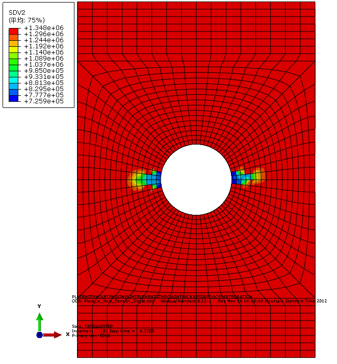

上記の状態変数はいずれも、このドキュメントで説明する手順に従って、構造のコンター プロットで表示できます。Abaqus Viewer で開いた穴の引張見本の破損までのサイクルのコンター プロットの例を次に示します。
構造の大部分の破損までのサイクルは 1.3E + 06 ですが、穴の周囲の領域は、はるかに低いサイクルで繊維破損が発生しています。

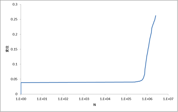

また、構造の破損していない領域に対する節点変位と破損サイクルを使用して、構造破損のサイクルをプロットすることもできます。上記の例では、荷重がコントロールされ、プレート上部の変位はすべて同じです。プレート上部の変位の関数として、任意の破損していない領域のサイクル数をプロットすると、次のようなプロットが生成できます。
およそ 1E+06 サイクルで、構造は壊滅的な構造破損を示す極端な変形を開始することに注意してください。
