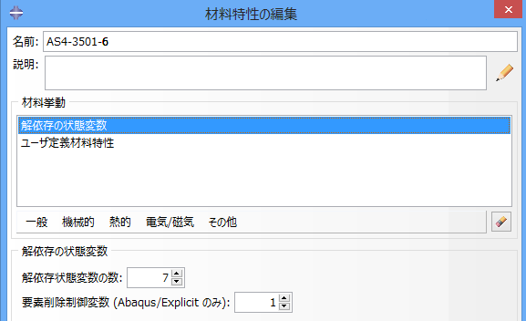

Abaqus/CAE を使用するか、テキスト エディタで入力ファイルを手動で編集することで、パラメータ DELETE=1 を追加できます。Abaqus/CAE の場合:
  1. [プロパティ]モジュールに切り替えます。
  2. [材料] > [編集] > [材料の名前]をクリックします。
  3. 材料の動作リストから DEPVAR を選択します。
  4. 要素の削除をコントロールする変数を 1 に設定します。
  5. [OK]をクリックします。

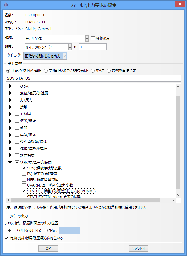

Abaqus/CAE を使用するか、テキスト エディタで入力ファイルを手動で編集することで、変数 STATUS を出力の要求に追加できます。Abaqus/CAE の場合:
  1. [出力] > [フィールド出力要求] > [マネージャ]をクリックします。
  2. [編集]をクリックします。
  3. 出力変数のリストから[STATUS]を選択します。
  4. [OK]をクリックします。
注: この手順を省略しても、要素の削除は正しく機能します。ただし、Abaqus/Viewer では、削除対象の要素が表示から削除されません。
