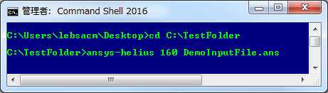

Helius PFA とともにインストールされる Windows バッチ ファイルを使用すると、コマンド ラインから ANSYS 入力ファイルを使用して、Helius PFA と一緒に ANSYS を実行することが容易になります。
このファイルは、HPFADIR¥bin¥ansys-helius.bat に保管されており、テキスト エディタを使用して変更することによって、特定のニーズに対応することもできます。このファイルを実行するには、次の手順に従ってください(下図を参照)。
  1. .ans 拡張子を使用して、ANSYS 入力ファイルを保存します
  2. デスクトップまたは[スタート]メニューにあるショートカットを使用して、Helius PFA コマンド シェルを開きます。
  3. 手順 1 で保存したファイルが格納されているフォルダに移動します
  4. 次のコマンドを使用してジョブを実行します
    ansys-helius VERSION FILE
    ここで、VERSION は対象の ANSYS バージョンに応じて 145、150、160、161、162 のいずれかとし、FILE は手順 1 で保存した入力ファイルの名前とします。

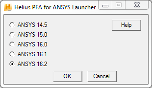

Helius PFA とともにインストールされるランチャー ユーティリティを使用すると、Helius PFA にアクセスするための ANSYS Classic グラフィカル ユーザ インタフェース(GUI)の実行が容易になります。
ランチャーを実行するには、デスクトップに作成されたショートカット、または[スタート]メニューのプログラム リストにある Autodesk フォルダで[ANSYS APDL Launcher]を選択します。
このユーティリティは、ANSYS の環境変数を確認することによって、インストールされている ANSYS のバージョンを検出します。
これらの変数を設定していない場合は、ランチャー アプリケーションを実行できません。インストールされている ANSYS のバージョンがランチャーによって検出されると、下のような小さなウィンドウが開き、対象の ANSYS バージョンを選択できます。
対象の ANSYS バージョンを選択した後、[OK]をクリックします。これにより、適切な環境変数が設定された既定の ANSYS Product Launcher が起動し、Helius PFA が正常に機能するようになります。
