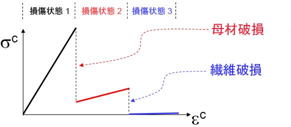

瞬間的な劣化は、Helius PFA によって使用される既定の損傷の進展方法です。損傷基準で破損が予測され、瞬間的な劣化が使用される場合、繊維または母材の剛性は段階的にではなく、瞬間的に最小値まで低減します。低減の大きさは、母材と繊維の劣化比率(ユーザ材料定数 12 と 13)によって制御されます。最大応力などの特定の破損基準は、母材と繊維を区別しないことに注意してください。これらの基準では、破損が予測されると複合材料の剛性は瞬間的に低減します。母材と繊維の剛性が個別に低減する場合とは対照的です。下記の図では、瞬間的な剛性低減の効果を説明するために、異なる破損状態における複合材料の剛性を示しています。複合材料の剛性は、母材破損が発生するまで一定を保ち、母材破損時に母材の剛性は元の剛性の任意の比率(ユーザ材料定数 12)にまで低減します。母材の剛性低減は、複合材料の剛性低減に対応し、この低減は 1 度の増分で適用されます。繊維破損の発生時に、繊維の剛性はユーザ材料定数 13 に応じて低減し、複合材料の剛性もそれに応じて低減します。

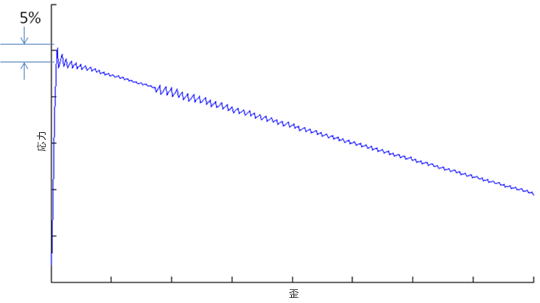

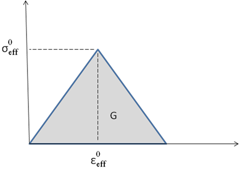

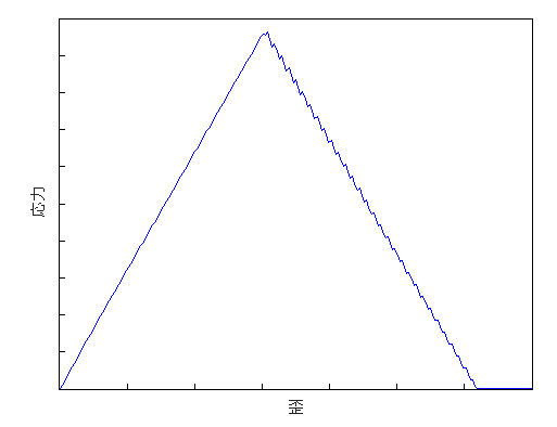

Helius PFA の エネルギー ベースの損傷機能は、下図に示すように、複合材料の線形劣化で複数の個別の間隔を使用します。各間隔は、特定の間隔での複合材料の応答を定義するセカント係数を使用します。合計エネルギーが二等辺三角形に類似した問題では、間隔は正確に複合材料の応答を捉えます。
下図のように合計エネルギーが大きく歪んだ三角形を示す解析では、間隔分割は初期ひずみレベルの複合材料の線形軟化を正確に捉えることができません。これは、問題の最も迅速で堅牢な収束を達成するために使用する間隔数のみが原因で発生します。具体的には、破損間近のひずみレベルの応力のセカント間隔は高い剛性を保持し、複合材料の応力状態を間違って表示する原因となります。有効な最終ひずみ値が有効な初期ひずみ値の 100 倍を超える線形劣化曲線を定義する必要がある解析がある場合は、オートデスク サポートに連絡してください。
