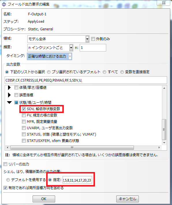

フィールド出力要求を定義する
Helius PFA によって生成された繊維および母材破損状態を確認するために、Abaqus Viewer を使用するには、その状態変数(SDV)を Abaqus 出力(.odb)ファイルに出力するように要求する必要があります。
  1. モデル ツリー内の[Field Output Requests]コンテナ を展開し、[F-Output-1]をダブル クリックするか、メイン ツールバーから[Output] > [Field Output Requests] > [Manager]を選択し、表示されるダイアログ ボックスで[Edit]を選択して、[Edit Field Output Request]ダイアログ ボックスを開きます。
  2. 出力要求を定義する」に示される SDV ボックスをオンにして、[Output Variables]のリストに SDV を追加します。これで、状態変数が Abaqus 出力(.odb)ファイルに出力されるようになります。
  3. 複合材料の各層の結果を表示するには、既定の設定では、レイヤ化された要素は上部と下部の断面点のみが出力されるため、各層に対して断面点の出力を指定する必要があります。このチュートリアルでは、各層に 3 つの断面点がある 8 つの層があり、合計 24 の断面点があります。1 つ目のオプションは、各層の中間部の断面点の出力のみを指定することです。2 つ目のオプションは、レイアップの各断面点の出力を指定することです。ここでは、各材料層の中間部の断面点の出力を指定します。
  4. 断面点 2、5、8、11、14、17、20、23 での出力を[Specify]します。[Edit Field Output Request]ダイアログ ボックスは次のように表示されます。
  5. [OK]をクリックします。
