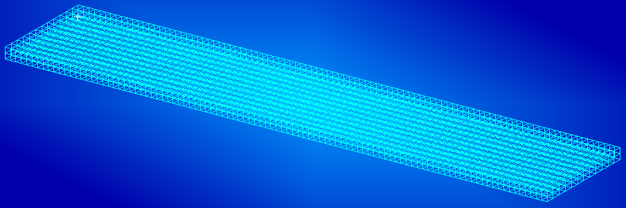

  3. [File] > [Import]をクリックし、Tutorial_4_Nastran.bdf の場所にナビゲートします。ソースが[MSC.Nastran Input]に設定されていることを確認します。
    注: バルク データ ファイル、Tutorial_4_Nastran.bdf は、ここからダウンロードできます。
  4. メッシュをインポートするには、[Apply]をクリックします。ビームは次のように表示されます。
