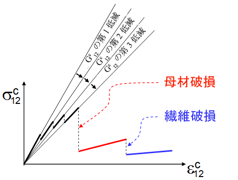

上記のプロットのパーツ A の損傷状態 1 というラベルの付いた領域内には、Helius PFA の破損前非線形性機能は、4 つのセグメント、縦方向せん断応答の区分線形表現を使用しています(つまり、 および )。残りの 4 つの応力成分とひずみ成分の元の線形弾性応答は維持されます。次のプロットは、Helius PFA の破損前非線形性機能が始動したときに発生する、複合材料の平均縦方向せん断応答( および )の性質を示す図です。このプロットでは、母材構成および繊維構成の破損前に、複合材料の平均縦方向せん断弾性率( および )で一連の 3 つの個別の低減が行われています。 および の個別の低減はすべて、母材の平均縦方向せん断弾性率 の一致する個別の低減によって生成されます。その一方で、その他の繊維構成と母材構成の特性は一定に保たれます。この手順は、完全な母材のせん断破損前に発生する、初期微小亀裂の段階的な累積をシミュレーションするためのものです。
この機能を実行するには、6 つの追加情報(つまり、6 つの定数)のみが必要です。これらの情報は、 および に強制する 3 つの部分的な低減、およびこれらの低減を強制する 3 つのレベルの母材の平均縦方向せん断応力( および )を特定します。当然ながら、これらの定数を決定するには、対象の複合材料の測定された縦方向せん断応力/ひずみ曲線(例、)が必要です。この機能を使用しても、母材破損の発生時のせん断応力レベルは変更されないことに留意してください。ただし、母材破損前に発生するせん断変形の量は増加します。
