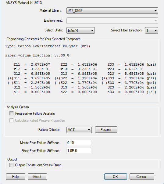

次の手順では、Helius PFA GUI を使用してユーザ材料を定義します。
  1. ANSYS ツールバーから[HELIUS]ボタンをクリックし、[Create Composite Material]を選択します。
    注: [HELIUS]ボタンは、モデル作成プリプロセッサ(/PREP7)でのみ動作します。
  2. マテリアル ライブラリのリストから、材料 IM7_8552 を選択します。
    この材料に固有の単位依存の工学定数がプラグインに一覧表示され、確認できます。この材料に対応する ANSYS 材料 ID(matID)もダイアログ ボックスに表示されます。この値はコンピュータ間で異なる場合があります。
  3. このモデルは基本単位にインチとポンドを使用するため、[単位を選択]リストから[lb/in/R]を選択します。
    4 つの単位系から選択します。既定の単位系は N/m/K です。
  4. 繊維方向として 1 を選択します。
    繊維方向として 2 も使用できますが、1 方向とは異なる複合材料のレイアップ方向が必要になります。一般的な規則として、モデル間で一貫性を維持するために、繊維方向として 1 を使用することをお勧めします。ただし、複雑なモデル ジオメトリと方向の制限の組み合わせにより、ANSYS で 1 方向を繊維方向とする方向を作成できない場合があります。このような場合は、繊維方向として 2 方向を使用する必要があります。
  5. [解析基準]ボックスで[進行性破損解析]の選択を解除します。進行性破損を非アクティブにすると、要素の剛性は解析全体で一定になります。対照的に、進行性破損をアクティブにすると、破損基準によって破損が予測された後、要素の剛性が低減します。ダイアログ ボックスは次のように表示されます。
  6. [OK]をクリックします。
