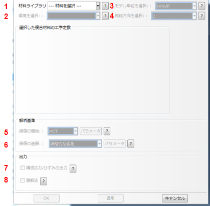

複合材料を作成するには、[複合材料を作成] GUI を使用します。
Helius PFA によって処理される各複合材料は、Abaqus ではユーザ定義材料と見なされます。[複合材料を作成] GUI を使用して、Abaqus 入力ファイルでこれらの複合材料の定義を簡単に作成できます。複合材料データベースから材料を選択して、複合材料の熱機械的応答を定義するために使用するマルチスケール構成関係の多様なオプションを選択できます。
Abaqus/CAE 内から[複合材料を作成] GUI を開くには、メイン ツールバーに移動し、[プラグイン] > [Autodesk] > [複合材料を作成]を選択します。GUI は次のように表示されます。
上記のとおり、[複合材料を作成] GUI を使用して Helius PFA の複合材料タイプを定義するには、いくつかのオプションがあります。各オプションについて次に説明します。
  1. 複合材料の選択: Helius PFA マテリアル ライブラリから複合材料を選択します。マテリアル ライブラリに、解析で使用する複合材料が含まれていない場合は、まず材料データ ファイルを作成してマテリアル ライブラリに追加する必要があります(「Material Manager ユーザ ガイド」を参照してください)。複合材料を選択すると、材料の均質化された(または複合材料の平均)工学定数が、GUI に表示されます。
  2. 環境の選択: 選択した材料に複数の環境(温度と含水率の組み合わせ)に対する材料特性が含まれている場合、解析で使用する環境を選択する必要があります。環境を選択すると、その環境の材料特性が GUI に表示されます。
  3. 単位系: 構成関係と応力の計算に使用するべき単位系を選択します。Helius PFA は、既定で(N/m/K)単位系で構成関係を示し、応力を計算します。有限要素モデルが異なる単位系を使用して作成されている場合、Helius PFA では構成計算をモデルに必要な単位系に変換する必要があります。その目的で、Helius PFA には一般的に使用される 4 つの単位系(N/m/K、N/mm/K、lb/in/R、lb/ft/R)用の変換係数が含まれています。有限要素モデルがこれらの 4 つの単位系のいずれかを使用している場合、ドロップダウン リストから適切な単位系を選択する必要があります。モデルの単位系がドロップダウン リストに表示されない場合は、既定の単位系 N/m/K を選択した上で、HIN ファイルを使用したカスタム単位系の定義方法の詳細について、「HIN ファイル」セクションを参照してください。
  4. 主要材料座標系: Helius PFA では、複合材料の主要材料座標系で構成関係を示し、応力を計算します。ここでは、複合材料の主要材料座標系で使用可能な 2 つまたは 3 つの方向のうち、1 つを選択します。
    一方向ミクロ構造: 既定の主要材料座標系は、繊維方向と一致する '1' 方向に設定され、'2'、'3' 方向は横等方性の材料平面内に配置されます。この主要材料座標系の既定の方向は、繊維方向のドロップダウン メニューからの "1" の選択に対応します。しかし、モデル作成プロセスに利便性を加えてシンプルにする目的で、'2' 方向を繊維方向に一致させ、'1'、'3' 方向が横等方性の材料平面内に配置されるように、主要材料座標系の方向を変更することができます。この主要材料座標系の特定の方向は、繊維方向のドロップダウン メニューからの "2" の選択に対応します。ドロップダウン メニューからの "2" の値を選択すると、変換された特性が GUI に表示されます。
    織物ミクロ構造: 既定の主要材料座標系は充填けん引方向と一致する '1' 方向に設定され、'2' 方向は反りけん引方向に対応し、'3' 方向 は面外方向に対応しています。この主要材料座標系の既定の方向は、繊維方向のドロップダウン メニューからの "1" の選択に対応します。しかし、モデル作成プロセスに利便性を加えてシンプルにする目的で、'2' 方向を充填けん引方向に一致させ、'1' 方向を反りけん引に対応するように、主要材料座標系の方向を変更することができます。この主要材料座標系の特定の方向は、繊維方向のドロップダウン メニューからの "2" の選択に対応します。さらに、'3' 方向を充填けん引方向に一致させ、'2' 方向を反りけん引に対応するように、主要材料座標系の方向を変更することができます。この主要材料座標系の特定の方向は、繊維方向のドロップダウン メニューからの "3" の選択に対応します。
  5. 損傷の開始基準の選択: 選択した材料に使用する破損基準を選択します。選択した基準は、破損の開始のみに適用され、損傷の進展には適用されません。一方向複合材料で使用可能なオプションは、次のとおりです。

    [パラメータ]ボタンは、選択した基準に指定する必要がある追加のパラメータがある場合に使用可能になります。このボタンをクリックすると、新しいウィンドウが開き、選択した基準に必要なパラメータを定義できます。各基準に対して定義が必要なパラメータは、次のとおりです。

  6. 損傷の進展方法の選択: 損傷の進展の計算(剛性低減)に使用する方法 を選択します。次の 3 つのオプションを使用できます。

  7. [パラメータ]ボタンは、選択した方法に指定する必要がある追加のパラメータがある場合に使用可能になります。このボタンをクリックすると、新しいウィンドウが開き、選択した方法に必要なパラメータを定義できます。各方法に対して定義が必要なパラメータは、次のとおりです。

  8. 出力構成の平均応力/ひずみ状態: 繊維の平均応力とひずみフィールド、および母材の平均応力とひずみフィールドを出力データベース ファイル(.odb file)に出力するかどうかを選択します。一方向複合材料で、このチェックボックスをオンにすると、.odb ファイルに出力される MCT 状態変数の数が 7 から 35 に増加します(エネルギー ベースの劣化が要求された場合は 11 から 35 に増加)。織物複合材料で、このチェックボックスをオンにすると、.odb ファイルに出力される MCT 状態変数の数が 7 から 90 に増加します。これらの追加の状態変数の出力により、合計実行時間は若干増加し、.odb ファイルのサイズが大幅に大きくなります。したがって、このオプションは、構成の平均応力とひずみ状態が重要である場合にのみ選択されるべきです。
  9. Explicit 解析: この材料を Abaqus/Explicit 解析に使用するかどうかを選択します。このオプションを選択すると、*DEPVAR 定義に適切な番号を持つ材料を作成し、材料の密度が使用可能な場合は *DENSITY 定義も作成します(Composite Material Manager での材料作成時に指定しておく必要があります)。
上記の選択が完了したら、GUI 上で[OK]ボタンをクリックして、Helius PFA と互換性のあるユーザ定義の複合材料を作成します。[OK]ボタンをクリックすると、新しい材料が Abaqus/CAE に作成され、適切な Abaqus キーワード ステートメントがモデルに追加されます。
