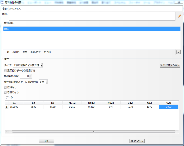

線形弾性材料層材料の材料特性 [1] を、次に示します。この材料は、粘性断面ではなく、層断面を定義するために使用されます。
E11 = 150 GPa
E22 = E33 = 9.5 GPa
v12 = v13 = 0.263
v23 (仮定) = 0.4
G12 = G13 = 1.07 GPa
G23 (仮定) = 3.393 GPa
  1. [Property]モジュールを使用して、[Elastic]で[Engineering Constants]タイプの新しい材料を作成し([Material] > [Create])、上記の値を N-mm の単位で入力します。材料に XAS_913C という名前を付けます。完了した[Edit Material]ダイアログ ボックスは次のように表示されます。
